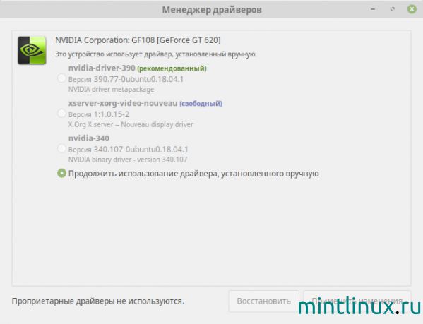

Ну, хорошо, открываем менеджер драйверов и, видим, что включен рекомендуемый драйвер. Ок, попробуем свободный. А нет, результат тот же. Хорошо, остался третий вариант. Но и тут что-то пошло не так. Появилась надпись "Продолжить использование драйвера установленного вручную". И ни одна из кнопок не активна.
Снова открываем гугл и... тут даже всемогущий гугл оказался бессилен. Ладно, попробуем переустановить драйвер, тем более, что в менеджере драйверов, вроде как, устаревшая версия, нежели на официальном сайте. Скачиваем файл, запускаем в терминале и... терминал говорит закройте X-сервер. О боже, как же меня уже бесит этот минт)
А если у вас GeForce GT-620, то:
- отправляйтесь на сайт NVIDIA (у них есть русскоязычное отделение)...
- ищите там номер-идентификацию драйвера конкретно для вашей карты...
- пробуйте включить;
Не исключено, что вам придётся скачать и установить драйвер с сайта NVIDIA.
