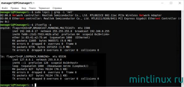

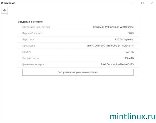

- моноблок Lenovo IdeaCentre 330-20IGM
- установил LinuxMint19
- беспроводная сетевая карта есть на скриншоте первая в списке

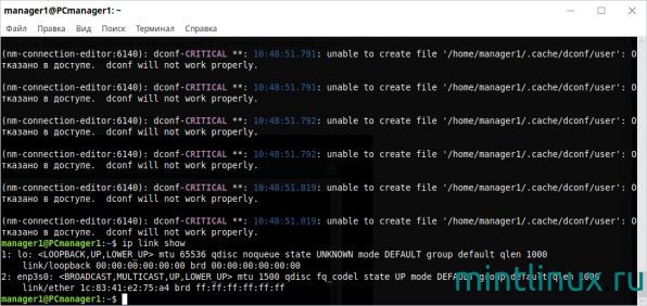

- но в списке сетевых устройств ее нет

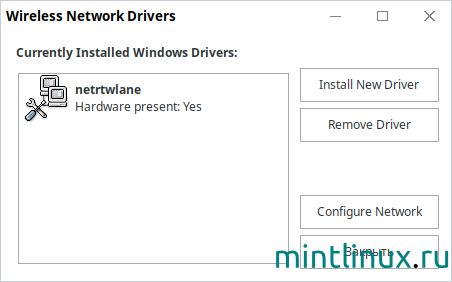

- пробовал поставить драйвер от виндовс10 для этой сетевой вроде даже пишет что связь есть с устройством
но в списке интерфейсов так и не появилась
и понятно не работает

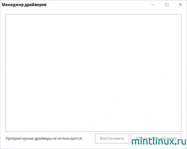

и еще. почемуто менеджер драйверов пустое окно драйвер поэтому пришлось мучаться ставить.
