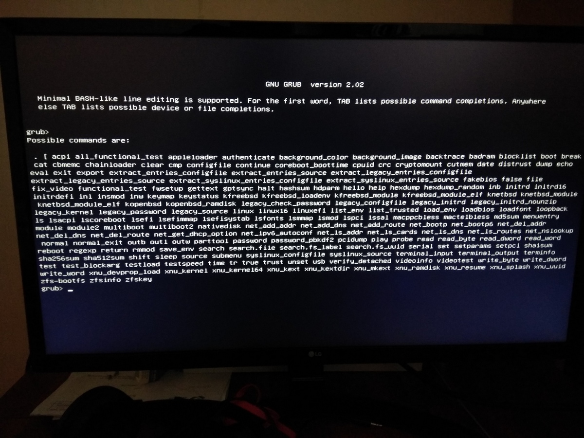

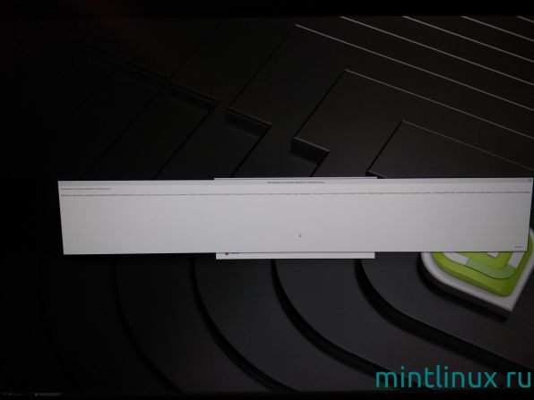

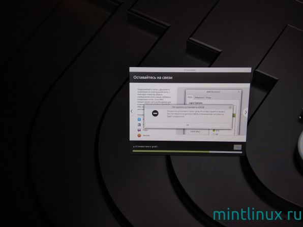

Здравствуйте, кто подскажет на 19 не устанавливается загрузчик GRUB 2, система устанавливается, а загрузчик нет. Выскакивает окно Произошла невыполнимая ошибка, система не будет работать. Материнская плата GigaByte X470 AORIS Ultra Gaming ATX в дальнейшем при загрузке выскакивает окно загрузчика с перечислением файлов, которые , видимо, он не может запустить. пробовал ставить и на чистый диск и в загрузчик Винды, и с UEFI и без неё, не получилось.

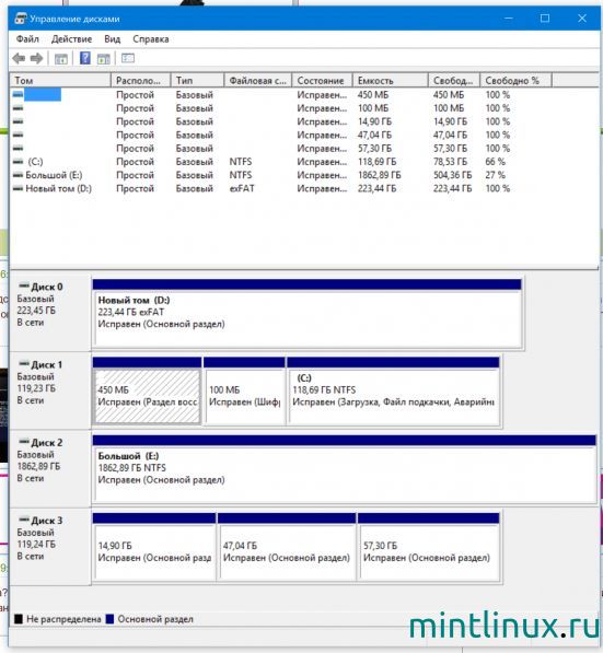

Windows установлена? Если да, то загрузитесь в её, на клавиатуре Win+R, введите diskmgmt.msc -> OK. Откроется Управление дисками, сделайте и покажите скрин этого окна.

Планировалось, что каждая система будет на своём диске. После установки Винды на диск 1, начал ставить Linux на диск 3, а для Grub указал загрузочный сектор Винды. Загрузчик не установился, сказав что произошла неисправимая ошибка. После я попытался поставить Grub на диск 3 полностью переустанавливая Linux, но загрузчик опять не установился. Сказал, что произошла неисправимая ошибка, и вроде как в компе у меня два загрузчика. Может снести тогда и Винду и Linux и установить каждую систему со своим загрузчиком, и заходить через F12?
Windows у Вас установлена в UEFI режиме. Чтобы был дуалбут, Linux тоже нужно устанавливать в UEFI режиме и чтобы GRUB находился на разделе 100 МБ диска 1.
Но в этом случае если отключить диск 1, то Linux загружаться не будет. Так как у Вас многодисковая система, то есть много разных возможных вариантов установки и возможных проблем с установкой.

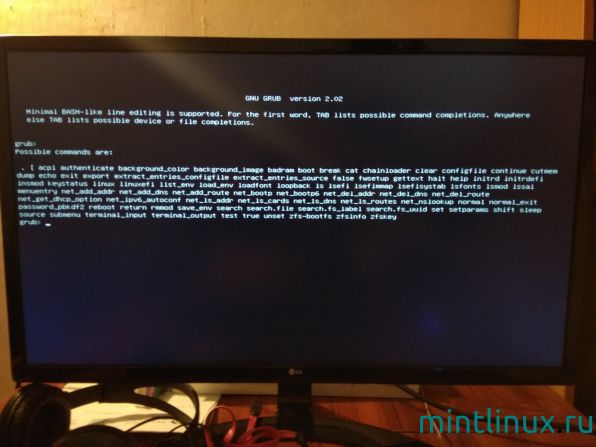

Не помогло ничего, не отключение диска с Виндой, не переустановка Винды и Линукса с UEFI, без UEFI. Пробовал загрузить Минт 18.3, тоже не помогло. Спасло следующее, что на счастье есть готовые сборки, в частности Алексея Романова. После установки на единственный жесткий диск в компьютере, попробовал переустановить уже вместе с подключённым диском Винды, загрузчику GRUB указал 100 МБ загрузочный сектор, но как говорится лучшее враг хорошего, опять облом. Короче, установил я эту сборку, и теперь буду переключаться через F12. Вот фото, что были сообщения у меня на экране
Павел Савин:
агрузчику GRUB После установки на единственный жесткий диск в компьютере, попробовал переустановить уже вместе с подключённым диском Винды, указал 100 МБ загрузочный сектор, но как говорится лучшее враг хорошего, опять облом.
Делаете не то, что нужно, возможно отсюда и проблемы ( я имею ввиду "указал 100 МБ загрузочный сектор"). Но если систему установили, то всё нормально.
