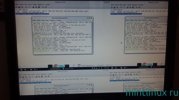

Возникли проблемы с установкой своего расширения на монитор VGA. Добавляю расширение через xrandr, а затем у меня экран двоится и не отвечает, курсор при этом работает. Остается только перезагружать вручную.
Расширение подходящее для монитора, уже проверял.
Может у кого-то найдется решение данной проблемы?
Спасибо.

Какой монитор, его разрешение? Какая видеокарта, какие драйвера используются?
добавив разрешение,нужно было переключать не командой в консоли,(к примеру xrandr --output HDMI-0 --mode 1920x810_60.00
а через гуЁвый интерфейс,настройки дисплея (для минто-MATE ЭТО mate-display-properties
там,после применения нового режима, если не жмакнешь кнопку ОК ,то через 30сек. вернётся прежние настройки.
