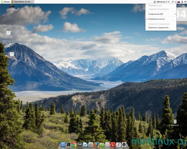

Вообще очень странно! Изначально wifi ловил, но отключался спустя 30 минут примерно. я посмотрел и интернете что делать написали что нужно драйвер установить ! нашел этот драйвер для Windows xp? установил его с помощью утилиты "драйвер windows для беспроводных сетей" программа написала что оборудование определено. и тут же пропала вкладка беспроводные сети в network maneger. Так же я нашел диск с драйверами там есть папка линукс но там очень много и других папок, и установить tar.bz2 не получается.

Сергей Клемешев:
скопируй эту папку на ноут, открой ее и сделай скрин этой папки выложи его сюда

сделал
у меня не ноутбук, а персональный компьютер. вдруг это важно.
Редактировалось: 1 раз (Последний: 2 апреля 2018 в 20:32)
а где ссылка на скрин ?
http://www.picshare.ru/view/8749711/
