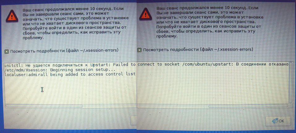

После аварийной перезагрузки Acer TravelMate 5320 не загружается.
Попытался восстановить с помощью Live-USB по инструкции из инета, не получилось.
sudo add-apt-repository ppa:yannubuntu/boot-repair
sudo apt-get update
sudo apt-get install -y boot-repair
boot-repair
Как побороть, раньше были тоже перезагрузки, возможно по вине железа, но загружался без проблем, а сейчас какая то засада. Очень не хочется переставлять, даже вторую загрузку. Линукс стоит один.
SNV38352_05skg.jpg | 360.4 Кб | Скачали: 1071

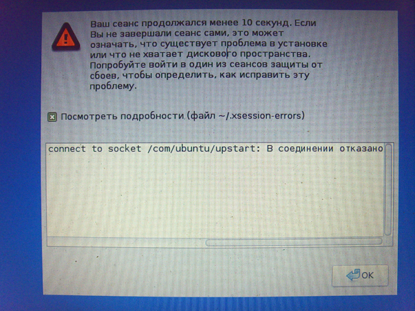

Часть файла не уместилась в окне.

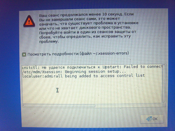

SNV38354_05skg.jpg | 346.91 Кб | Скачали: 1048
Сейчас полный текст.

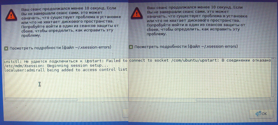

f_05skg.jpg | 539.01 Кб | Скачали: 1040
Пробовал отсюда http://www.tux.in.ua/articles/3109 с расширенными настройками, не помогло, всё тоже самое меню с той же ошибкой.
Попробовал отсюда http://forum.ubuntu.ru/index.php?topic=277603.0, тоже самое.
Спасло только отсюда - https://unix.stackexchange.com/questions/433681/linux-mint-initctl-unable-to-connect-to-upstart-failed-to-connect-to-socket/433707,
I had the same problem and this solution worked for me. To remove the package, press Ctrl+Alt+F1 and log in. Then run:
sudo dpkg -r virtualbox-guest-x11
Now reboot and enjoy
После этого всё заработало.
