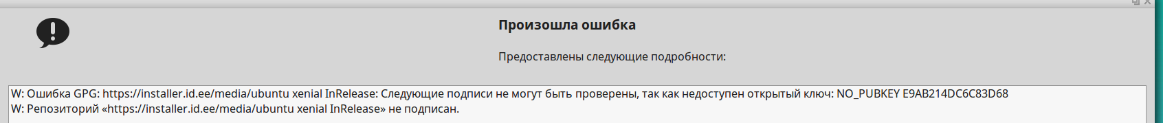

Здравствуйте. Столкнулся со следующей проблемой. При установке програмного обеспечения ID карты система выдала сообщение об ошибке (На скриншоте):програмное обеспечение в итоге не установилось. как с этим можно справиться?

Валерий cмол:
В меню- в разделе Администрирование запустите программу Источники приложений (или запустите эту программу командой в терминале software-sources)
в этой программе на вкладке "Проверка подлинности ключей" найдите строку подключенного репозитория ID (его наименование есть на вашем скрине), кликом выделите эту строку,и кликните по кнопке "Загрузить ключ" , в открывшемся окне введите символы открытого ключа (они тоже имеются на вашем скрине) , затем кликнуть кнопку "ОК" ну и обновите кэш.
