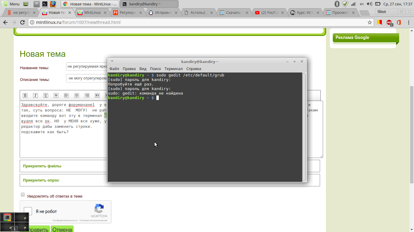

Здравсвуйте, дороге форумачане1 у вас уже этот вопрос встречался но я задам его снова, так как у меня все немного хуже. и так, суть вопроса: НЕ МОГУ( не работает кнопка регулировки яркости (фн+стрелки) вы решайте это вопрос посредством вот таким вводите команду вот эту в терминал sudo gedit /etc/default/grub и у вас открывается редактор, где вы заменяйте строчки, и вуаля все ок. НО у МЕНЯ все хуже, у меня не открывается редактор, после ввода команды. и как следвие я не могу открыть редактор дабы заменить строки.
подскажите как быть? как исправить?
на скрине(приложу) видно, что происходит после ввода команды.
помогите что делать с этим всем как исправить?

Дык, поставь gedit shock
sudo apt-get install gedit -y
а потом уж

поставил сделал все манипуляции в файле которые прописаны, не помогло, как не было изменения яркости фн+стрелки так и нет, мало того и ползунка изменения яркости, тоже нет.

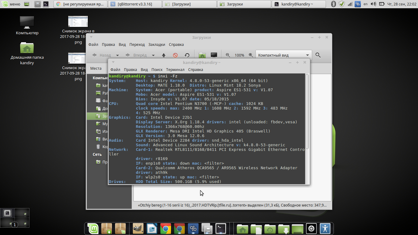

UncleKruk:
А видеокарта и драйвера какие?
в терминале:
inxi -Fz
а выхоп сюда выложи, позекаем :)
вот после выполнения указанной команды
20170928220239_rd5m6.png | 484.32 Кб | Скачали: 1113
20170928220253_rd5m6.png | 495.43 Кб | Скачали: 1087
покажи чего в /etc/default/grub понаписал
только не надо скрины выкладывать, копипаст попробуй
зы
в терминале тоже можно копипаст юзать.
Т.к. карта интел
сперва можно попробовать изобразить в /etc/default/grub так
sudo cp -r /etc/default/grub{,.bak}
изменить в таком варианте:
GRUB_CMDLINE_LINUX_DEFAULT="quiet splash"
GRUB_CMDLINE_LINUX="acpi_backlight=vendor"
sudo update-grub
sudo reboot
если не заработает
есть вариант, но могут слететь X-сы
терминал:
sudo cp -r /usr/share/X11/xorg.conf.d{,.bak}
sudo touch /usr/share/X11/xorg.conf.d/20-intel.conf
sudo gedit /usr/share/X11/xorg.conf.d/20-intel.conf
файл 20-intel.conf должен быть пуст, внутри пишем:
Section "Device"
Identifier "card0"
Driver "intel"
Option "Backlight" "intel_backlight"
BusID "PCI:0:2:0"
EndSection
Сохраняем.
скрести пальцы
sudo reboot
