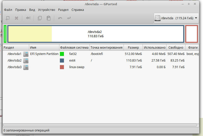

Попробуйте установить например LM 17.3 и посмотрите, что получится. У LM 18.1 бывают проблемы с установкой, особенно в UEFI режиме. И если можете загрузиться в установленый LM 18.1, покажите скрин с разделами из Gparted и вывод команды
  1. sudo parted -l
скопировать вывод из терминала и вставить в сообщение.
  1. sudo parted -l

Вот скрин терминала.
_mrt3d.jpg | 43.97 Кб | Скачали: 1192
Я уже сам хотел переставить на 17.3, благо есть флешка. Но он зараза как знал, сегодня загрузился с перового раза, а я теперь боюсь его перегружать, я на нем сейчас работаю. Он кстати почему то при устанвке в авторежиме диск даже не делил, добавил только своп и все. Я читал, что надо минимум 3 раздела.

Ed Li, на скрине всё нормально. Железная проблема? В УЕФИ внимательнее посмотри.
