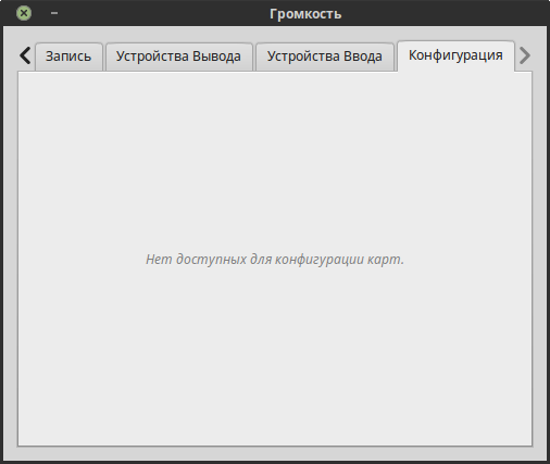

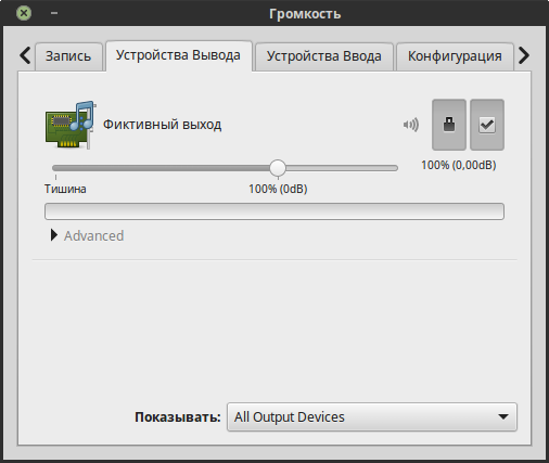

Настройки PulseAudio смотрели ? что показывает в разделах Устройства вывода / Конфигурация
Rousk:
Alpamys ualbekov:
и насколько я понял звуковую карту mint не видит вообще
Из каких соображений вы так решили ?
Смотрел lspci
20170313225051_1bean.png | 14.32 Кб | Скачали: 1365
20170313225117_1bean.png | 25.98 Кб | Скачали: 1356
advanced еще откройте и покажите через терминал alsamixer

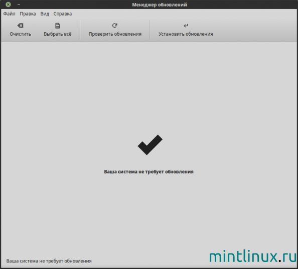

Обновление системы делали ? если нет, делайте, причем делайте полное обновление по 5 уровень, перезагружать систему, отпишитесь.
Rousk, обновлял
Редактировалось: 1 раз (Последний: 13 марта 2017 в 20:23)

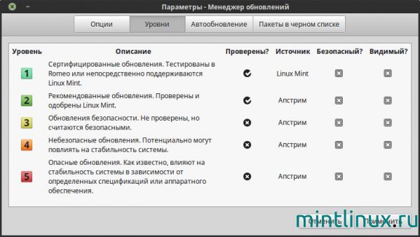

Alpamys ualbekov:
обновлял
Правка >> Параметры>> Уровни, там отметь все уровни, проверь обновления, обновляй
Rousk, все сделал и ребутнул, но к сожалению не помогло
