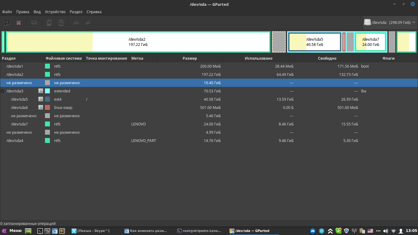

разметка диска
хочу расширить размер linux раздела, несколько разделов уменьшил, и в итоге такая вот байда

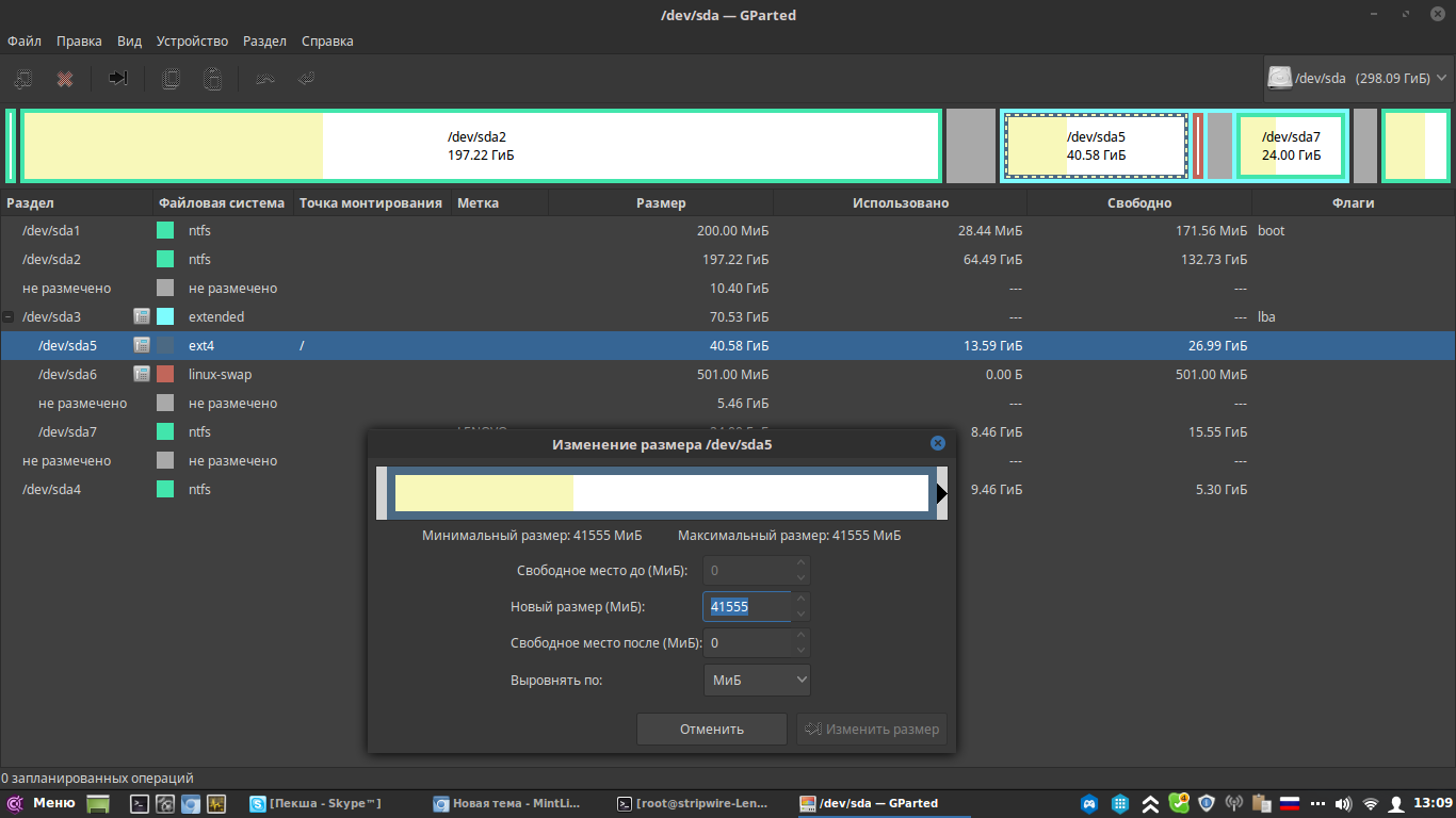

Ты можешь увеличить свой раздел с линуксом только за счет соседних разделов, находящихся на sda3. sda3 у тебя - это расширенный раздел (extended), то есть он состоит из sda5 (который ты хочешь увеличить), sda6 (swap), неразмеченного пространства, sda7 (ntfs). В твоем случае нельзя присоеденить неразмеченное пространство после swap к sda5, так как мешает раздел со swap. Нужно уничтожить раздел swap полностью, но это даст тебе только 6ГБ (и при этом система начнет тормозить, даже если ей swap не нужен). Нельзя присоеденить к sda5 неразмеченные пространства до sda3 и после sda7, так они находятся за пределами sda3. Cначала тебе нужно будет присоеденить их к sda3. И если честно, я не знаю способа как это сделать и не потерять при этом разделы на sda3 (sda5, sda6, sda7).
Короче, сноси систему, увеличивай sda3 на 10,4+4,99 ГБ и создавай на sda3 новые разделы. Только обязательно создай отдельный раздел для /home (в этом случае можно почти безболезненно переустанавливать систему, так как все твои пароли, настройки программ при переустановке системы сохранятся).

Даниил Сырник, Весёлый ты себе сюрприз устроил, даже хочется посмотреть на тебя , когда загрузив винду, ты увидишь красивый синий экран ( правда он не должен быть смертельным ). В принципе, задача осуществима, только в лайв режиме, визжать будут обе оси, линукс потеряет UUID разделов, и их придётся исправлять. Любая ошибка будет стоить жизни обеим системам, но всё таки вероятность всё это осуществить тоже есть.

всё можно сделать и без переустановки ... только времени займёт возможно немало и как и положено при любых работах по изменению разделов нужно понимать риски и соответственно при необходимости сделать бекап
так понимаю что на sda2 - рабочий виндовс... (хотя ТС и молчит как партизан)
а потому:
-1 под виндом сделать дефрагментацию диска С: ( sda2)
-2 под виндом же в управлении дисками уменьшить диск С на необходимое количество (если возможно и винда позволит)
-3 загрузиться с загрузочной флешки в лайф режиме
-4 открыть гпартед и растянуть левую и правую границу екстентед раздела sda3 подогнав их вплотную насколько возможно к разделам sda2(слева) и sda4 (справа) чем и увеличить размер расширенного раздела
-5 в том же гпартеде переместить раздел sda5 с линуксом влево к началу расширенного раздела
-6 и затем переметить раздел своп вправо вплотную к виндоразделу sda7 (как вариант можно раздел своп удалить и снова создать его в правой части, но... вероятно тогда потребуется потом переписывать в fstab подключение свопа.)
-7 увеличить раздел sda5 с линуксом вытянув его правую границу вправо вплотную к разделу своп (как вариант можно наоборот поджать его немного и сделать на свободном месте новый раздел под отдельный /home с последующим переносом хомяка на этот раздел c редактированием fstab, но это уже другая история)
вот так примерно это делается (ессно перед работой с гпартедом , желательно посмотреть руководство по работе с ним)

в сообщении #4 в описании порядка действий небольшое упущение (к сожалению из-за дурацкого нововведения на форуме по ограничению времени доступа для редактирования своих же сообщений, поправить непосредственно в том сообщении не могу, а потому добавляю так)
после п.5 надо сдвинуть сначала виндораздел sda7 в конец расширенного раздела.
и затем п.6 - переметить раздел своп вправо вплотную к виндоразделу sda7.
