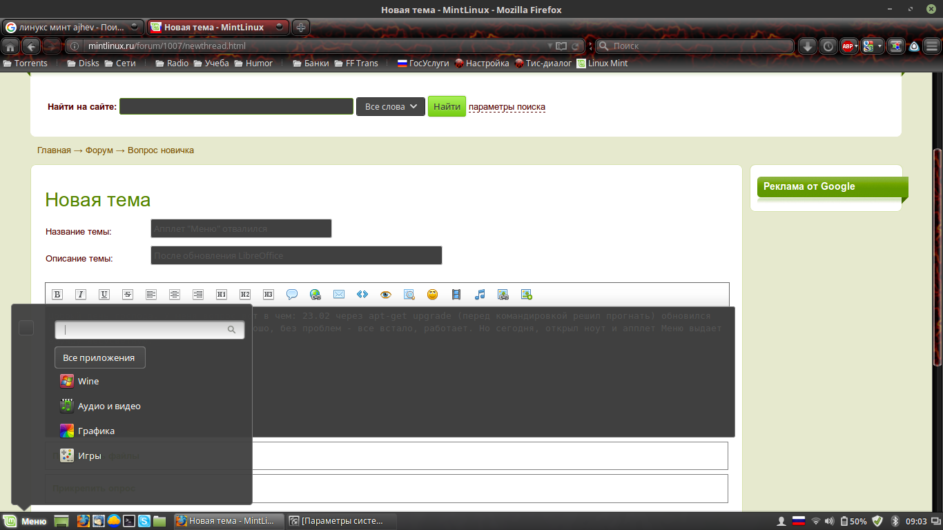

Добрый день господа. У меня вопрос вот в чем: 23.02 через apt-get upgrade (перед командировкой решил прогнать) обновился Либраофис и еще пару пакетов - ну хорошо, без проблем - все встало, работает. Но сегодня, открыл ноут и апплет Меню выдает ерунду несусветную (скрин в прикрепленных файлах). Пробовал сбросить настройки апплета, сам апплет удалял с панели и обратно, даже путем добавления/удаления пустого элемента - не помогает. Перезапуск Cinnamon не помогает (Минт18 64х, ядро 4.4.0-21 и не менялось). До этого в принципе этот апплет и его настройки не менялись. Можно ли вернуть нормальный вид? Заранее спасибо
PS. Настройки меню - все галочки стоят

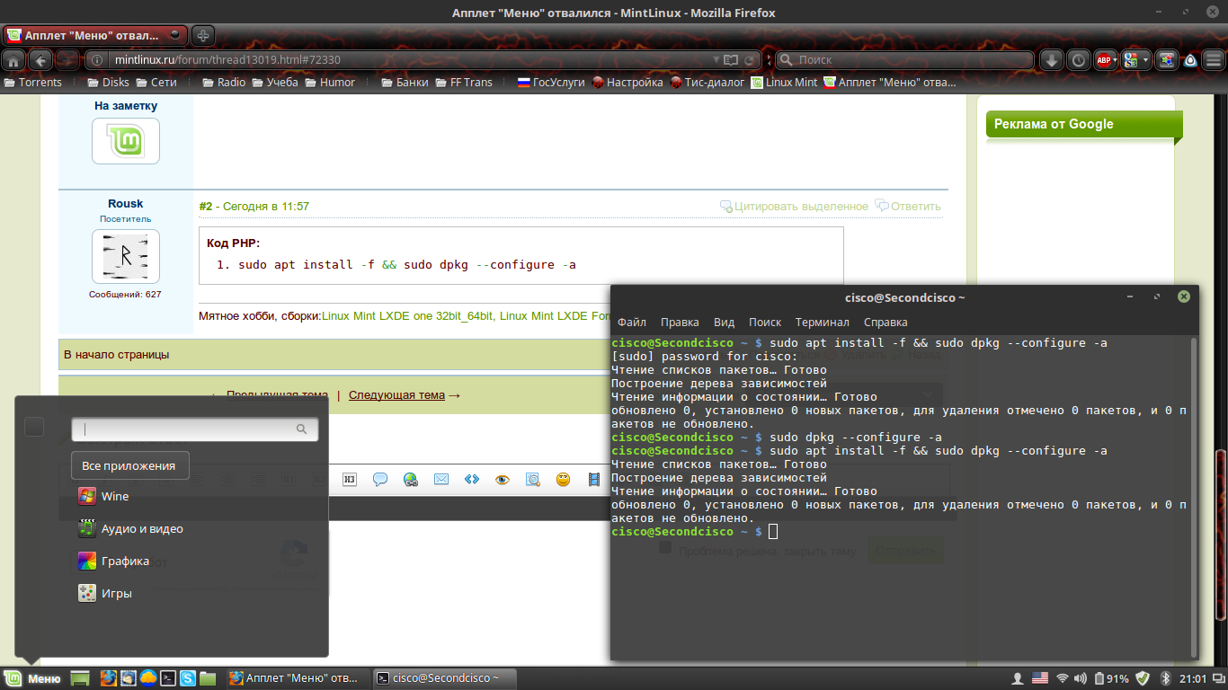

  1. sudo apt install -f && sudo dpkg --configure -a
Rousk:
Проделал эти действия, как только увидел проблему, никаких реакций в лучшую сторону. В гугле наткнулся на такую же проблему, но цитирую "в лоб создавать еще пользователя" - не вариант. Переустанавливать минт нету возможности сейчас (
