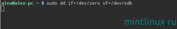

Мою флешку спасло таким образом. При пытке форматировать в MBR выдавало такую же ошибку
прописал форматирование через нули
в вашем случае будет: sudo dd if=/dev/zero of=/dev/sda
прождал очень долго, хотя флешка 4ГБ всего. После этого перестало выдавать ошибку.
Покажите что выдаст если вы пропишете эту команду.

Прописал ничего не выдало
Тоесть у вас такое выдает?
Редактировалось: 2 раз (Последний: 27 января 2017 в 17:15)
Alex:
Тоесть у вас такая картинка ?
Ага
Значит идет форматирование, у меня шло минут 20, у вас дольше будет, потом появиться сообщение что запись завершена. Зайдете обратно в disks нажмене more actions > format и форматируете в MBR у вас должно получиться так
