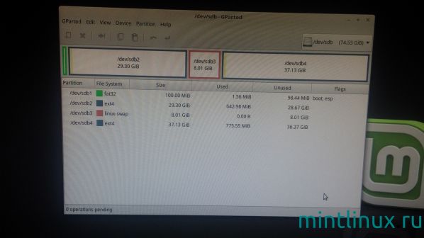

В УЕФИ нет выбора физических носителей, есть выбор загрузчиков на этих носителях если они есть в ESP-разделе. В самой прошивке при установке ОС с флешки только выбор.
При установке ОС на чистый диск создать раздел в 100Мб с ФС fat32 и вручить ему флаг boot и всё. Применить это действие в Гпартед, что он создался. Это и будет ESP-раздел. В инструкциях за каким-то хером пишут создавать раздел EFI с сигнатурой GPT, когда диск и так имеет разметку GPT.
Остальные разделы - по потребностям.
При установке ОС не забываем устанавливать точку монтирования для ESP-раздела /boot/efi.
Груб устанавливаем на физ. диск, а не в раздел. После установки ОС вынимаем флешку и перезагруз. Вот тебе и вся инструкция.

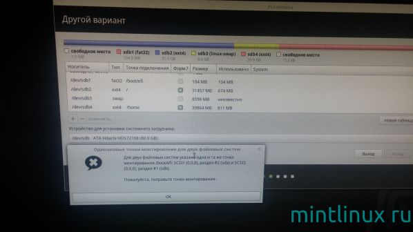

Возникает другая проблема, при разметке разделов во установщик ругается что [для двух файловых систем указана одна и та же точка монтирования /boot/efi]
Может нужно указать дополнительный раздел после efi?

Ура! Вроде всё получилось и всё заработало. Удивительно как много значит один маленький слэш.
Поставил я его после пути для установки точки монтирования раздела ESP, было /boot/efi а стало /boot/efi/
После этого linux начал нормально загружаться и работать после перезагрузки. Спасибо Unborn за полезную информацию.
