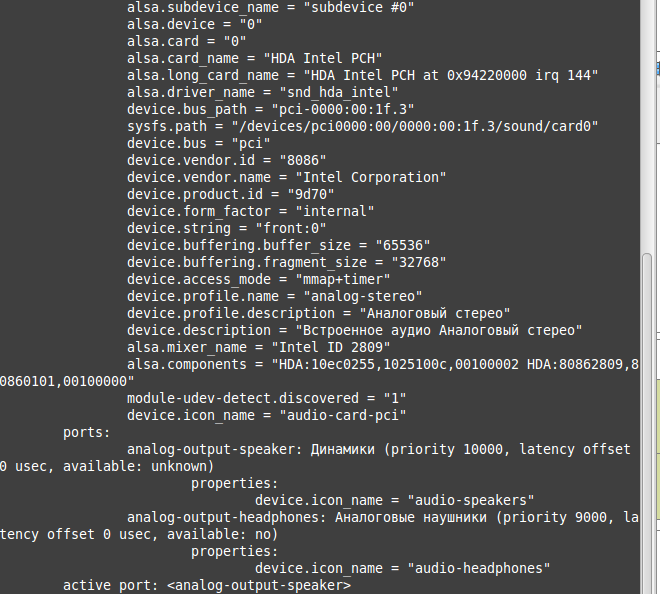

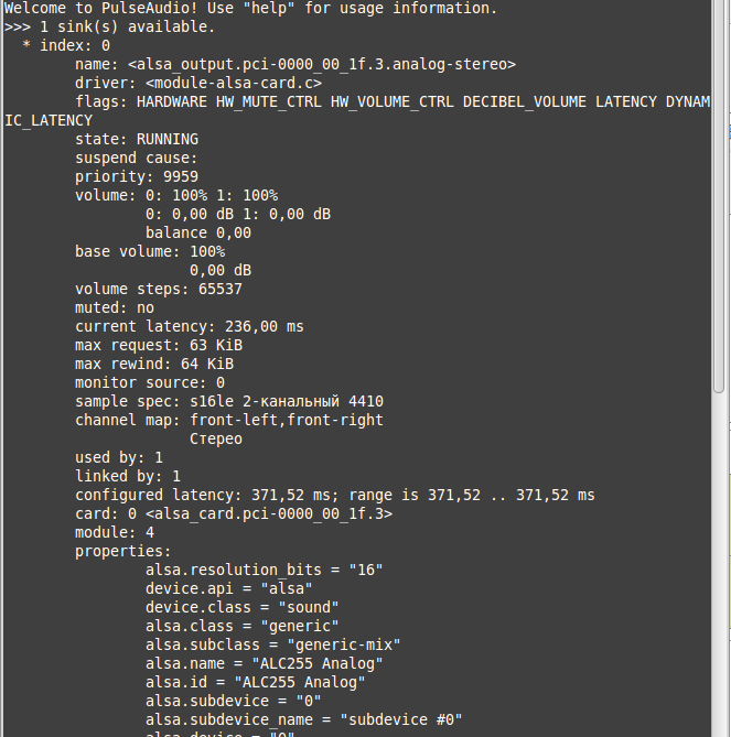

Я проверила pacmd list-sinks:
Есть смысл?

inxi -A
Audio: Card: Intel Device 9d70 driver: snd_hda_intel Sound: ALSA ver: k3.13.0-106-generic
Кель Нефрит:
Только что обнаружила, что звуков-то и нет никаких.
И не будет. Поддержка железки начинается с ядра 4.2, так что устанавливай Минт 18.1
