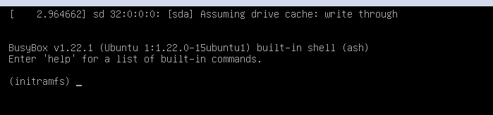

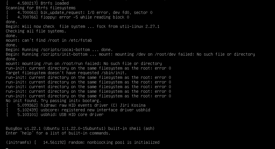

Далее я создал два тестовых варианта загрузки. Оба работают почти. Вот скриншоты прикрепил. В перврм случае при загрузке видны ошибки, во втором случае идет загрузка с заставкой, из которой вываливает в терминал.
Test1_b2a9c.png | 15.09 Кб | Скачали: 925
Test2_b2a9c.png | 2.42 Кб | Скачали: 974
Я продолжу здесь, так как меня постоянно дергает "Я не робот", боюсь еще текст пропадет.
В инете все говорят о mapинге но только для iso, я так понимаю и loopback устройства это только для iso? Iso мне не подходит, во-первых нужно дофига памяти под rom-диск, во вторых я хочу установить систему и работать в ней нормально. А с образом хорошо то, что не нужно разбивать физ. диск на partitions. Плюс удобно делать резервную копию. На основе опыта работы с windows, какой-либо заметной разницы в скорости между образом или реальным разделом - не заметил.
В Test1 я так понимаю мну нужно передать какие-то параметры ядру vmlinuz? Подскажите какие. В Test2 мне пришла такая мысль, первый grub4dos замещается вторым grub из mbr образа, и что-то ломается. Т.е. мне нужно использовать Test1 но с правильными параметрами ядра?
