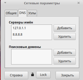

При установке LM-18 столкнулся с проблемой отсутствия интернета через кабель.
Интернет есть, так как при создании точки точки доступа на раздачу интернета, на планшете все работает успешно.
а вот на самом ноуте приходится каждый раз при загрузке приходится в параметрах сети прописывать DNS 8.8.8.8 пример на скрине.
возможно как-то где-то один раз прописать настройки, что бы не заморачиваться каждый раз
20161114124456_vbvnf.png | 19.07 Кб | Скачали: 932
погуглите на предмет resolv.conf и resolvconf в в /etc и /run
спс попробуем
выложите пожалуйста содержание файлов resolv.conf и resolvconf в в /etc и /run
