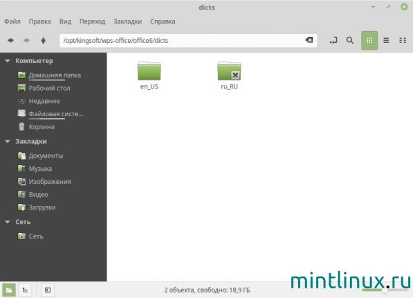

Чего только не делал, никак у меня WPS Office "по-русски не понимать". Папку ru_RU куда нужно закидывал...
Кто чем может помочь? Уж больно хороший офис, хотелось бы еще убрать красные подчеркивания правильно написанных слов...
/opt/kingsoft/wps-office/office6/dicts

Alrian, ФМ нужно было запустить от рута и скопировать.
Unborn:
От рута и запускал.

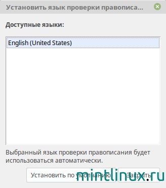

Инструменты -> выбрать язык -> Русский->Установить по умолчанию
А там, увы, только английский.
Alrian, права на каталог ru_RU установи такие же, как у en_EN.
Alrian:
Копируй каталог ru_RU в /home/user_name/.kingsoft/office6/dicts/
и проверка языка появится.
