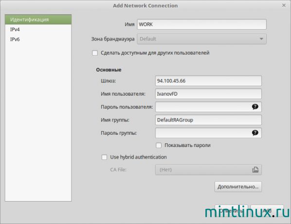

Нашел несколько способов как решить проблему:
1.Консольный вариант:
  1. sudo apt-get install vpnc
С помощью пакета vpnc. Открываем etc/vpnc/default.conf
IPSec gateway <Адрес хоста>
Domain <имя домена>
IPSec ID <Имя группы> - если значение группы в Cisco ASA не указано можно указать "DefaultRAGroup"
IKE Authmode psk
IPSec secret <Пароль группы (Shared key)>
Xauth username <Логин>
Xauth password <Пароль>
Для запуска соединения:
  1. sudo vpnc connect default.conf
2. GUI Network manager
  2. sudo apt-get install network-manager-vpnc
  3. sudo apt-get install network-manager-vpnc-gnome

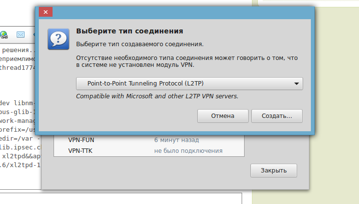

Скопирую сюда на всякий случай.
1) sudo su
2) apt install intltool libtool network-manager-dev libnm-util-dev libnm-glib-dev libnm-glib-vpn-dev libnm-gtk-dev libnm-dev libnma-dev ppp-dev strongswan libdbus-glib-1-dev libsecret-1-dev libgtk-3-dev libglib2.0-dev xl2tpd&&git clone https://github.com/nm-l2tp/network-manager-l2tp.git&&cd network-manager-l2tp&&autoreconf -fi&&intltoolize&&./configure --disable-static --prefix=/usr --sysconfdir=/etc --libdir=/usr/lib/x86_64-linux-gnu --libexecdir=/usr/lib/NetworkManager --localstatedir=/var --with-pppd-plugin-dir=/usr/lib/pppd/2.4.7&&make&&make install&&apparmor_parser -R /etc/apparmor.d/usr.lib.ipsec.charon&&apparmor_parser -R /etc/apparmor.d/usr.lib.ipsec.stroke&&apt remove xl2tpd&&apt install libpcap0.8-dev&&wget https://github.com/xelerance/xl2tpd/archive/v1.3.6/xl2tpd-1.3.6.tar.gz&&tar xvzf xl2tpd-1.3.6.tar.gz&&cd xl2tpd-1.3.6&&make&&make install&&echo "END!!!!!!"

Давайте лучше так оставим для новичков?
Устанавливаем необходимые пакеты
sudo apt install intltool libtool network-manager-dev libnm-util-dev libnm-glib-dev\
libnm-glib-vpn-dev libnm-gtk-dev libnm-dev libnma-dev ppp-dev strongswan\
Переустанавливаем Network Manager
autoreconf -fi
intltoolize
./configure --disable-static --prefix=/usr --sysconfdir=/etc --libdir=/usr/lib/x86_64-linux-gnu\
--libexecdir=/usr/lib/NetworkManager --localstatedir=/var\
make
sudo make install
Удаляем настройки AppArmor касающиеся IPSEC
sudo apparmor_parser -R /etc/apparmor.d/usr.lib.ipsec.charon
sudo apparmor_parser -R /etc/apparmor.d/usr.lib.ipsec.stroke
Заменяем x2ltpd на libpcap
sudo apt remove xl2tpd
sudo apt install libpcap0.8-dev
cd xl2tpd-1.3.6
make
sudo make install
Перезагружаем машину
Редактировалось: 1 раз (Последний: 30 декабря 2016 в 19:43)
