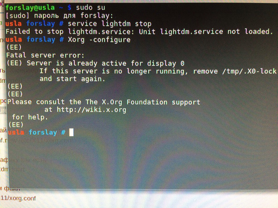

В терминале переходим в root права:
$ sudo su
Надо “погасить” X-сервер (графику), выключить Иксы
#service lightdm stop
надо сгенерировать xorg.conf
#Xorg -configure
перенести файл на нужное место:
#mv xorg.conf.new /etc/X11/xorg.conf
запустить графику как есть
#service lightdm start
редактируем файл
#gedit /etc/X11/xorg.conf
как то так
UncleKruk:
2. Почему 1200, а не 1080?
Это был пример

UncleKruk:
$ sudo su
#Xorg -configure
редактируем файл
как то так
XQTKYYhzVSs_bree7.jpg | 219.64 Кб | Скачали: 1276
