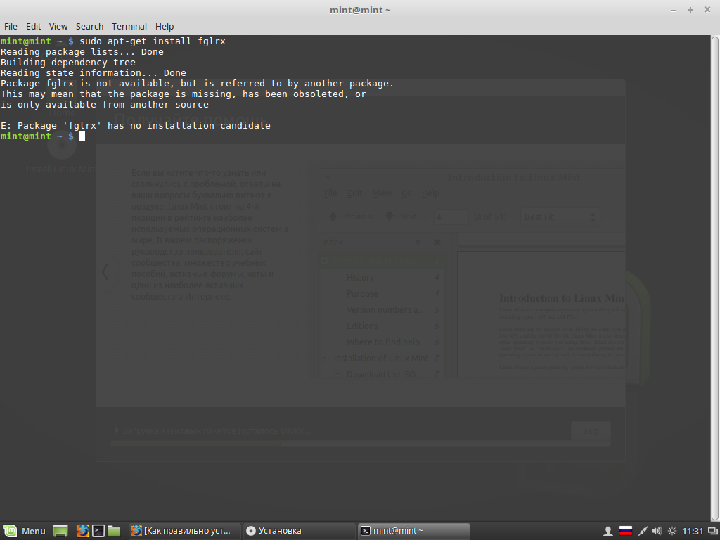

Как установить драйвер для AMD. При установке/запуске черный экран, приходиться при входе писать nomodeset.Прочитал что поможет лбновление драйверов,но у меня не вышло
Screenshotfrom20160819113108_keafm.png | 115.87 Кб | Скачали: 950
1 - попробуй поставить из "параметры системы" -> "драйверы"
2 - есть инфа что fglrx не поддерживается ядрами выше 3.19
некоторые способы обхода данного ограничения были в инете, но искать лень. как вариант - использовать Linux Mint на базе 14-ой убунту (17, 17.1, 17.2, 17.3 версии минта)
модель твоей видеокарты какова ??
