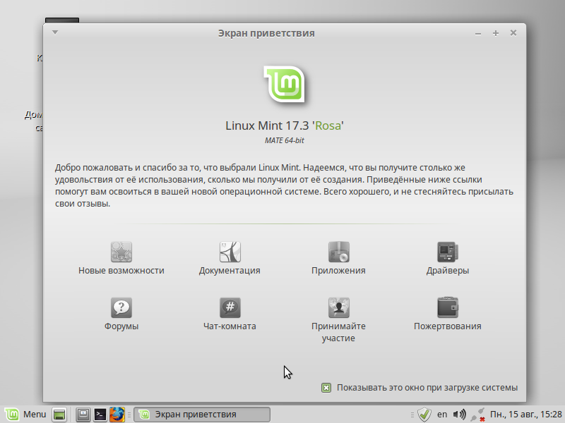

Screenshotat20160815152836_ug3tg.png | 72.4 Кб | Скачали: 982
Скриншот раб стола
17.3 допилена. использую второй день, все загружается. если слегка приукрасить, будет симпатично)))
