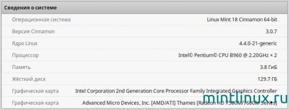

У меня ноутбук HP Pavilion g6 зависает при входе в режим ожидания или спящий режим. Экран просто чернеет, и он никак не может прекратить работу (слышно по интенсивной работе куллера). И из этого состояния выход только один - рубить питания. Спящий режим мне нужен, как по привычке, так и через едва живую батарею.
Ранее стояла Ubuntu 16.04, таких проблем там не было (а в 14.хх были). Но в ней и своих было достаточно, поэтому решила попробовать Mint.
Информация о системе:

покажи вывод:
lspci -vv | grep ASPM.*abled\;
и поробуй установить такой пакет:
sudo apt-get install vbetool
Поздно. Нервы сдали и поставила 17.2. Пока что все работает.
Но спасибо, буду знать на будущее
Редактировалось: 1 раз (Последний: 16 августа 2016 в 19:49)
Еще как вариант проверить есть ли своп раздел ) Но раз проблема решена то и черт с ним.
Кстати минт 18 основан на убунту 16, а минт 17 на убунту 14. У вас не работает на убунту 14 но работает на убунту 16, при этом не работает на минт 18, но работает на 17 хДДД
Я бы сказал что вы либо врете, либо путаете, либо это очень сильное колдунство дистрибутивов.
swap есть и с ним все хорошо. видела подобные решения на различных форумах.
это "колдунство дистрибутивов" laugh . 16 действительно еще как-то работал. ну по крайней мере этой проблемы там не было. ubuntu 15.04 работала лучше, но мне захотелось стабильной версии
Думаю наилучшее будет купить новый ноутбук с другой видеокартой. Обидно что моя попала под глобальную чистку. AMD Crimson Edition (http://mintlinux.ru/forum/thread12429.html) вроде должен заменить Catalyst, но я уже как-то не хочу пробовать будет ли он работать.
К слову сказать у меня ноут Asus
N551JM
И в общем-то такая же беда. Только вот если и работает с каким-то дистрибом, то невнятно. Посему просто забил на сон и больше не ставлю опыты. Оно ж всё на железе как-то не хочется. Можно было бы в боксе такое тестить - я б с радостью. А так... Не оч хочется :)
Кстати прблема то есть...при долгом простое исчезает окно ввода пароля и имени пользователяв графическом режиме. Вконсоль кстати переключается без проблем, но обратный выход ctrl+alt+f7 возвращает опять к окну приветствия без возможности ввода каких либо данных=)) Выход действительно только в рестарте. Mint 18...желзо простое,конфигурация прилагается=)[hide]libhd version 21.23u (x86-64) [7688]
