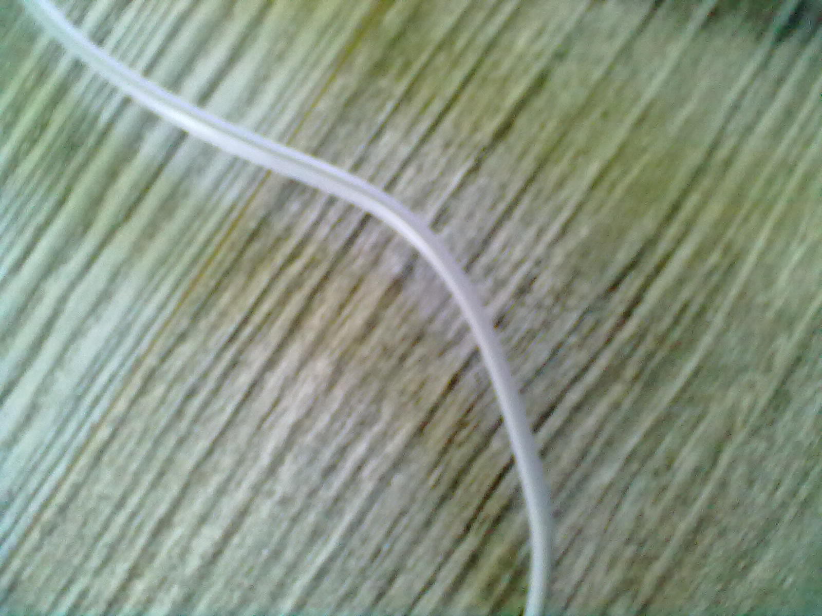

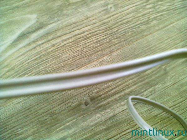

^^ а какой же кабель? фото в студию )
На кабеле неразборчиво написано КТЦ Bn(или h) 2*2*0.52 К126 6849М На телефоне нет автофокуса )

так это же телефонный )) странно, что вообще как-то работает.
Редактировалось: 2 раз (Последний: 31 июля 2016 в 17:11)
apoc:
Телефонный вроде не такой широкий ) Нет телефона, не могу сравнить. Это точно, не адсл. Канал симметричный.
а конец как обжат?
Hatereg, У тебя может и витая пара, а где нибудь в подъезде или чердаке может бать адсл модем от оптоволокна.
apoc:
а конец как обжат?
Да обжат, конец похож на 8P8C, как на витой паре. Только помимо пластика еще есть металл. Не могу сфоткать, телефон сел )

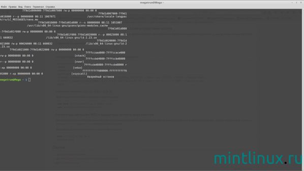

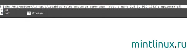

Не получилось выполнить эти инструкции.
При динамической настройке через iptables.
Спрашивает пароль, потом разрешение об этом в гайде ни слова.
После выводится много данных и в конце написано аварийная остановка.
Дальше наверное смысла нет ничего вводить. Если ввожу кусок кода, то пишет команда не найдена.
