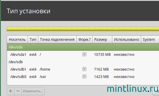

Сейчас у меня такая разбивка дисков:
/ - ssh
/home - hdd
/var - hdd

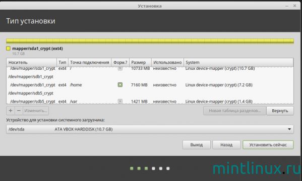

Получается что оба диска нужно шифровать

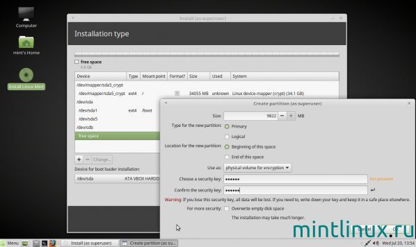

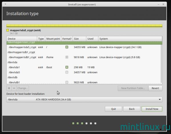

orb, ну на те же разделы создается тип "зашифрованный том", и затем получается что-то такое:

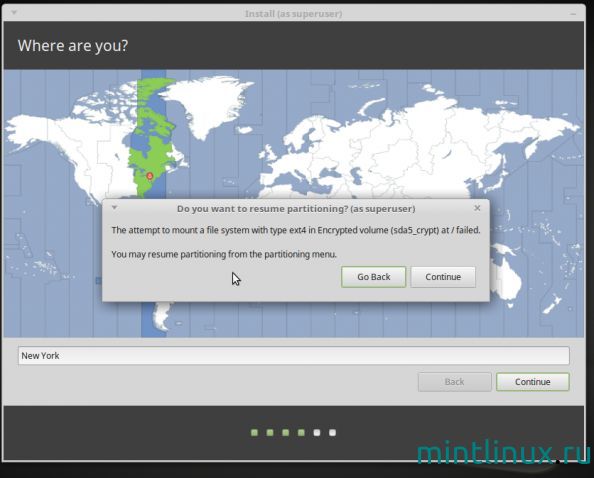

Я на виртуал боксе такое делаю, но дальше не получается. На следующем этапе установке получаю ошибку создания раздела и установка прерывается
orb, что за ошибка? скрин в студию :)
orb, как-то упоминали уже в чате, что это баг установщика в Саре. Точнее пока не нашел иныф по этому поводу.
Когда игрался с инсталятором беты тоже была подобная проблема и как-то полурандомно, там то на одно жалуется, то на другое. В релизе не починили, но часть глюков исправили. Однажды даже получилось поставить три шифрованных раздела и...я отказался от этой идеи, потому что вбивать три пароля, пусть даже одинаковых, при загрузке сисы - бред.

С двумя дисками зашифроваными не получилсь, но я и не хочу по 2 раза один и тот же пароль вводить.
Установил только на 1 раздел пароль, а установил раза с 5го, снова какие-то дурацкие ошибки, типа, "не могу подключить раздел".
