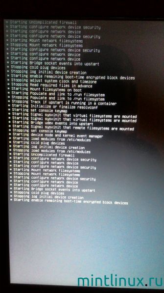

Коллеги, помогите, пожалуйста разобраться в следующей ситуации: мой ноутбук достаточно долго простоял выключенным, после чего возникла следующая проблема. Grub запускается, однако после выбора Linux Nint 17.1 Cinnamone возникает черный экран со следующими таинственными для меня словами:
После этого все виснет.
Буду очень очень благодарен любой помощи.

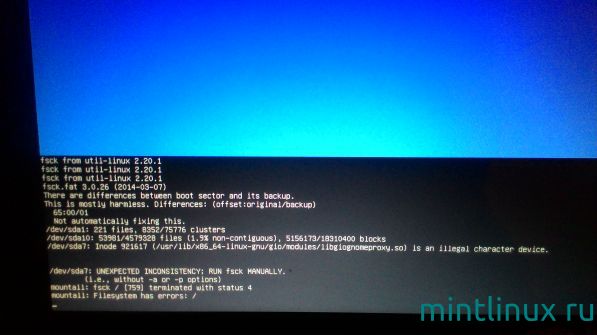

1. Нет.
2. Использовал стандартные рекомендации по установке Linux Mint в качестве второй операционки. Вроде бы там нужно было под нее создать два раздела. Вторая ось - Windows 10 (работает правильно)
3. Все вытащено кроме мышки.
4. Запускал fsck из recovery mode, выдается следующее сообщение, после чего виснет:
еле разглядел, что там написано: RUN fsck MANUALY
загрузись с флешки и запусти команду fsck -y /dev/sda7

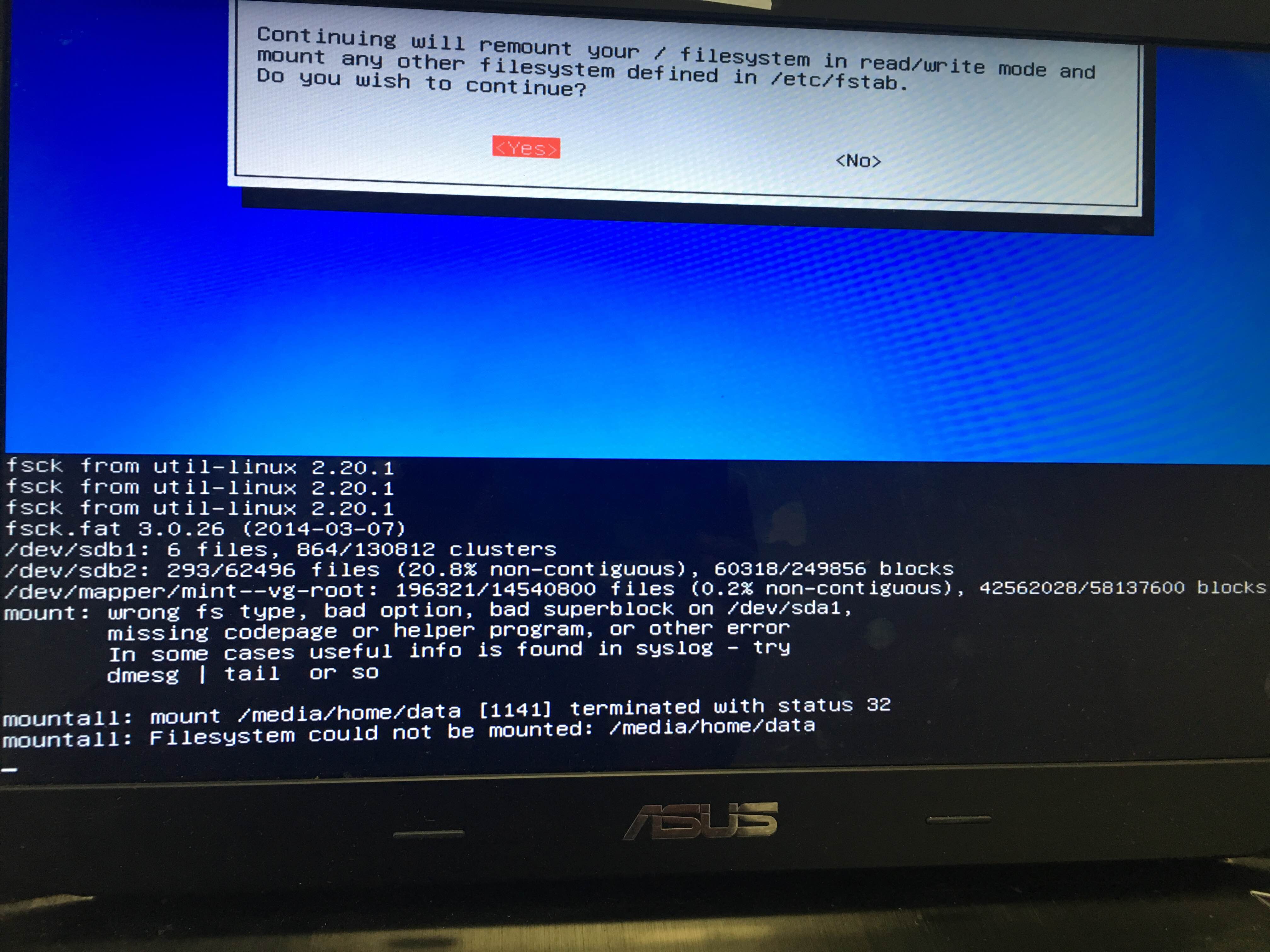

Приветствую всех!
Извиняюсь перед ТС, но у меня точно такой же скрин, как и в старт-посте :). Ноутбук сел, с этого момента и началась проблема.
Только fsck из recovery mode выдает следующее.
Подскажите, что лучше сделать для дальнейшего восстановления системы?
PS. Система шифрована на ssd + диск с данными на обычном hdd + на момент выключения был вставлен внешний Ssd, который сейчас вытащен.

Не понял что стояло-что вынуто, ясно же написано система не может смонтировать диск с разделом Home.
На ноуте может такое быть если полностью села батарейка на "материнке" и допустим вынимался аккумулятор, как следствие полный сброс BIOS к дефолтным настройкам, попробуйте в биосе переключить систему.
inadequate:
Если не ошибаюсь, это и раньше писалось, но система предлагала нажать S, чтобы пропустить монтирование и я пропускал...
этот раздел нужно прописать в fstab .
symon2014:
Может быть наоборот удалить оттуда? Мне кажется, что система не на этом разделе... Раньше я просто пропускал монтирование и все работало.
С recovery mode не удается редактировать этот файл. С live лучше загрузиться?

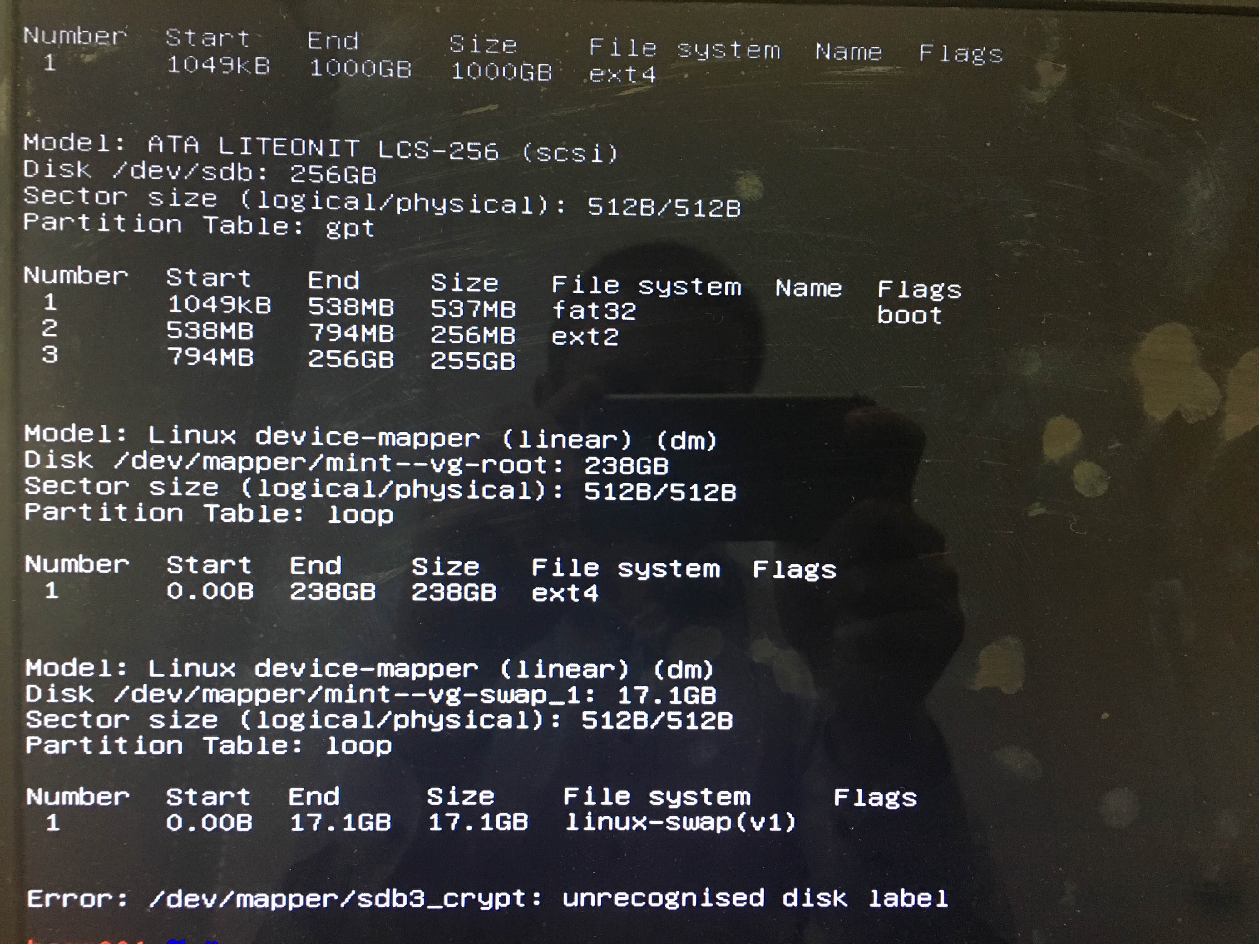

lifer, Покажи инфу.
sudo fdisk -l
sudo parted -l
blkid
cat /etc/fstab
cat /etc/mtab
только под спойлер.

IMG1446_ge2n0.jpg | 938.44 Кб | Скачали: 1219
Редактировалось: 2 раз (Последний: 21 июля 2016 в 12:57)
lifer, Ты чего это влепил, скопипасть текст.
symon2014:
Это нужно примонтировать в recovery mode флешку и на не как-то текст сохранить)
Понял, буду разбираться.
