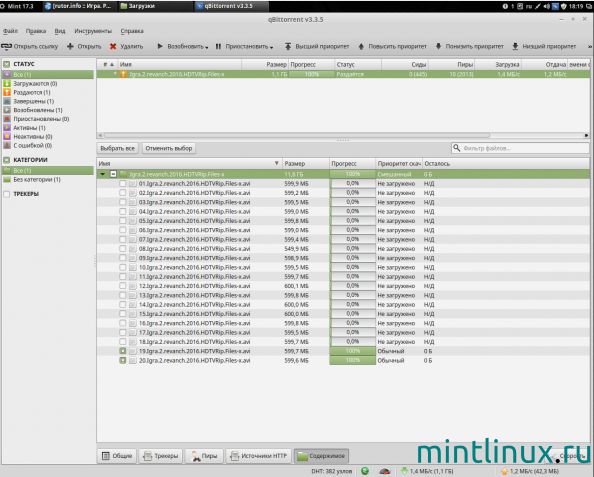

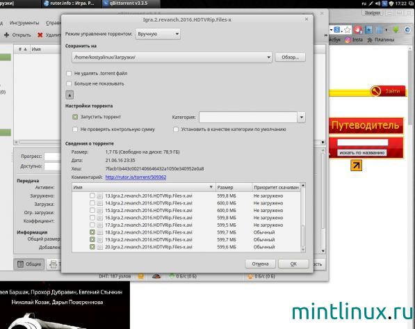

1. Скачиваю файлы 18,19,20

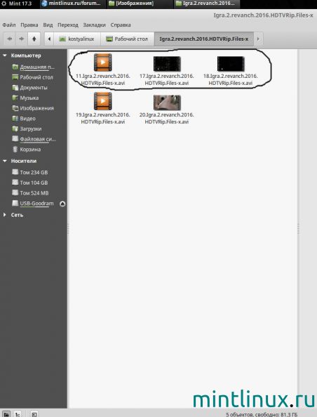

2. В итоге получаю (обведенные я не скачивал)

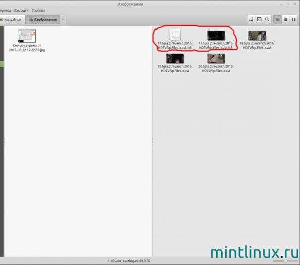

Скачал другой торрент, как выделил один файл, так и скачалось (1% из 100). Короче, хрен поймеш. Ну да ладно, в принципе не сильно напрягает. Может повлияло отключение в настройках клиента "Добавить расширение .!gB к незавершенным файлам", хотя раньше вроде тоже было отключено.

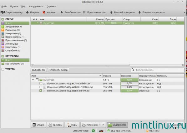

А вот тот же торрент, который описывал выше (выделил только два последних файла
а накачало
