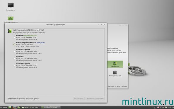

Дело в том что я по очерёдно устанавливал все драйвера из списка менеджера
результат один и тот же. А вот NetworkManager вполне вероятно . Я заметил что тормоз срабатывает при нагрузке сети, то есть когда

1 Установил драйвер для видеокарты

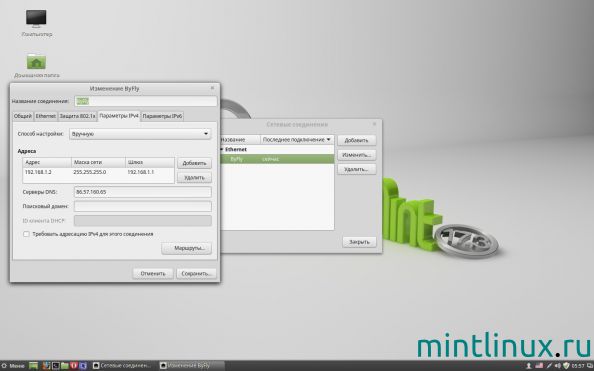

2 В сетевых настройках отключил IPv6
Хорошо сделали, потому, что лог жалуется на IPv6, пишет, что
  1. IP6 addrconf timed out or failed.
