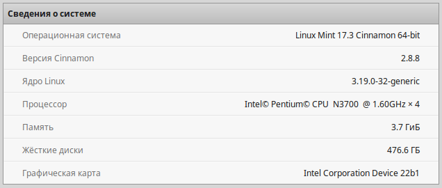

Итак, имеем вот такой аппарат. (см фото внизу)
На нем стоит ALSA и Pulse Audio. Карта говно и шумит мама не горюй. Советы «сделать потише чтобы не так шумело» сразу идут фтопку. Мне надо более-менее полноценное активное шумоподавление, чтобы меня было слышно хорошо, а все остальное было тихо.
