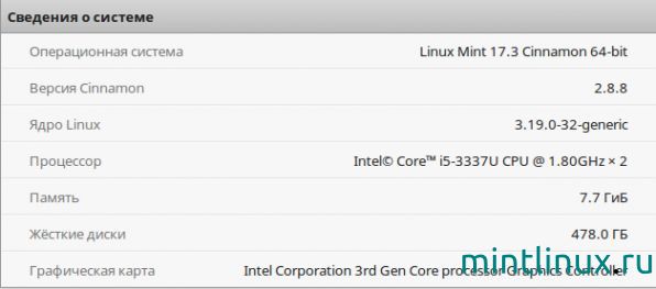

Сведения о системе:

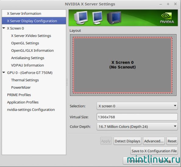

Посмотрел, дошёл до второго пункта. Вот так выглядит окно настройки X server (запустил под root'ом).
Нажатие на кнопку "Detect displays" абсолютно ничего не меняет.
