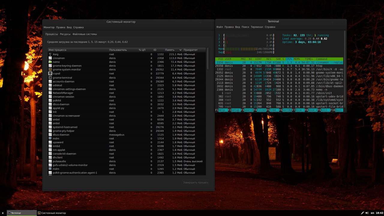

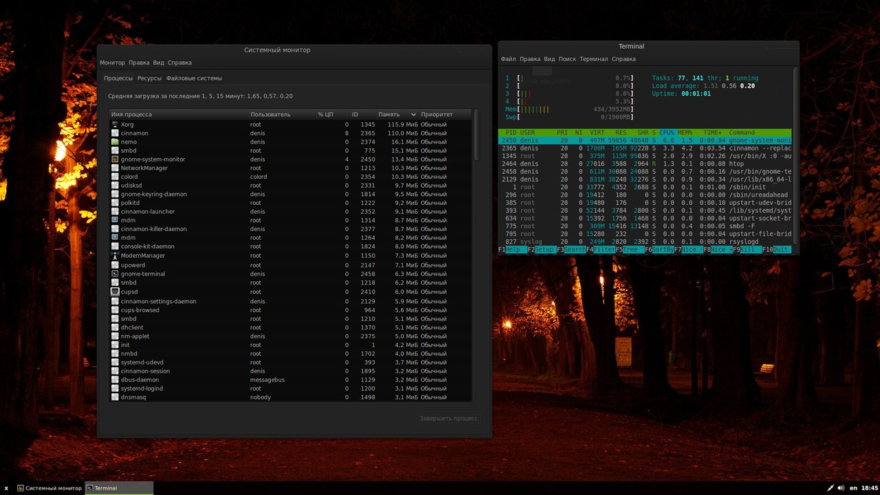

После загрузки система кушает 400 ОЗУ, после дней 3х работы-1100+ озу без активных процессов. Использую cinnamon, при загрузке он кушает 70+мб, после пары дней-200+мб, xorg так же делает. Причем каждый процесс начинает "жиреть". Nemo, dpkg, xorg
Нормально ли это?
Скрины
Со старта
3 дня

anykey, скрин с htop говорит о тех же 4% потребления памяти процессом cinnamon
Xorg чуть поболе чем был, но не критично растет, на течь не похоже. плюс мы не знаем динамику использования, может высвободит после снятия скриншота

хтоп я прилепил что б была картина потребления ОЗУ. Вопрос только в том, нормально ли это для минта? Или я ЧДНТ?
anykey, указанные процессы не распухли по озу. Это и видно со скринов smile

он пухнет до 200, с 80. Ну да черт с ним. При загрузке 400, ладно 800, но 1400 это уже круто. Бывает висит тот же nemo и жрет 200.
anykey:
Есть два скрина, выдели на них, где это видно.
