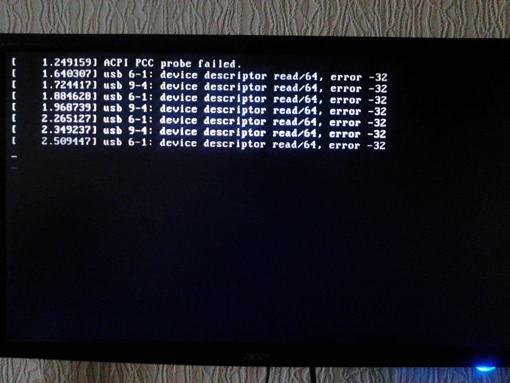

Такая проблема, новая материнская плата GIGABYTE GA-970A-DS3P. После замены, при загрузке система начала выдавать ошибку USB (фото экрана прилагается). На старой материнке всё работает (меняется только материнка). Ось загружается но всё что воткнуто в USB работает через раз, (чтоб заработало нужно перезагружаться) с заведомо рабочей загрузочной флешки с минт 17,3 тоже грузится через раз, а если загружается то не работает (отображает рабочий стол как фото) в биосе и клавиатура и мышь (подключённые по USB) работают нормально.
Как я понимаю, проблемы начинаются после (в момент) загрузки ОС, но как это починить я понятия не имею.

Ядро в данный момент 3.19.0. 64 бит, ставил 4.4.0 и пару 4.2. не помогло. Для чистоты эксперимента пробовал установить Минт 17.3 и Убунту 16.4, на чистый хард, эффект тот же, ошибки те же, так же ничего не работает...

Puhich, ну порты юсб2 должны нормально работать. Дело в том, что у этой модели отдельный контролёр юсб3 - ВИА 800 какой-то, точно можно посмотреть на сайте Гигабайт для модели и ревизии мат. платы. Вот и вся кривизна из-за него. УЕФИ обновить, если не обновлена, и настройками юсб поиграть. Может драйвер линуксовый для него есть. В крайнем случае, его можно просто отключить в УЕФИ.
В том то и дело что одинаково не работают USB 2.0 и 3.0... УЕФИ обновил, с настройками перепробовал все возможные комбинации, после включения "Port 60/64 Emulation" компьютер загрузился и всё работало, но ровно до перезагрузки crazy все остальные вкл/выкл и попытки повторить результат не увенчались успехом. Драйверов под Linux на 970 чипсет у AMD не предусмотрено, о чём на сайте Гигабайта написано яркими красными буквами, но кто же знал... Есть как минимум четыре варианта решения проблемы, 1) Отключить все USB и поставить PCI USB контроллер. 2) Поставить 32bit версию системы (шанс 50/50) 3) Поставить Окна, не к ночи помянутые. 4) Отнести мать обратно в магазин. Воспользуюсь ка я последним вариантом laugh . Всем спасибо за участие.
