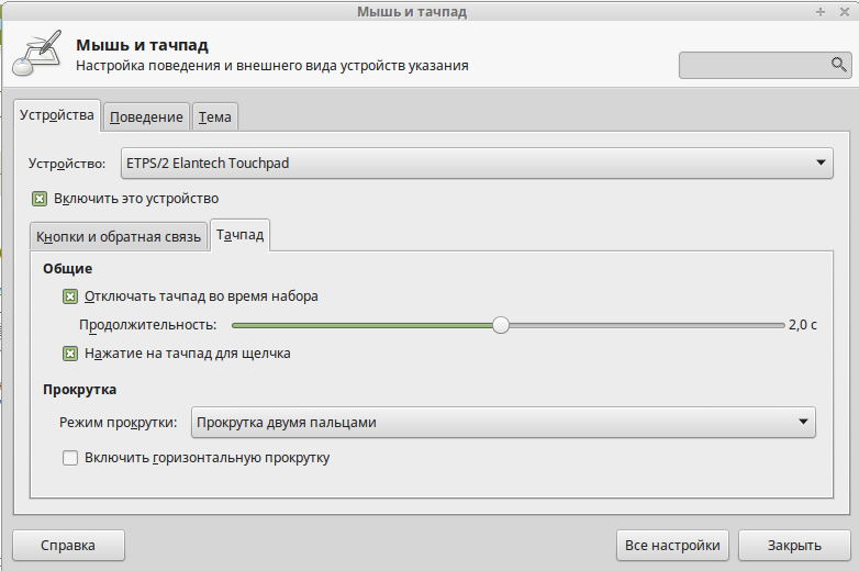

Два варианта (ИМХО):
Первый: в инструкции написано, что нужно нажать быстро 2 раза на выемку в левом верхнем углу тачпада. Как пишут пользователи - нажать "быстро и легонько" ) Хотя, не исключено, что этот способ работает только под windows
Второй:
203_frv17.png | 44.78 Кб | Скачали: 1028
sputnikLinux, Первый метод не работает. У этой модели нет такой фишки в принципе. Даже в инструкции. А жаль. Это было бы очень удобно.
Второй способ -- а где это? Какой пункт в настройках?
