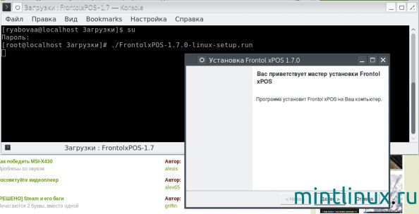

[РЕШЕНО] 32 битный *.run и 64 битный Mint
Проблема с запуском *.run файла на Linux Mint 17.3 Mate
Всем привет. Начну с того, что я гуглил этот вопрос 2 дня и на наших и на забугорных форумах. И либо лыжи не едут, либо я, как говорится. Поскольку Linux пользуюсь относительно недавно, могу подтупливать, прошу понять и простить.
К проблеме:
На пк установленна Linux Mint 17.3 с окружением MAte
вот вывод cat /proc/verion: Linux version 3.19.0-32-generic (buildd@lgw01-43) (gcc version 4.8.2 (Ubuntu 4.8.2-19ubuntu1) ) #37~14.04.1-Ubuntu SMP Thu Oct 22 09:41:40 UTC 2015
Необходимо установить торговое ПО из файла *.run, про него знаем что оно 32 битное и готовилось под Ubuntu 12.04.02 LTS 32bit
FrontolxPOS-linux-install.run
Проблема следующая - не запускается этот самый *.run. Файл сделал исполняемым - при двойном щелчке ничего не происходит.
вывод из терминала:
sh FrontolxPOS-1.7.0-linux-setup.run
FrontolxPOS-1.7.0-linux-setup.run: 1: FrontolxPOS-1.7.0-linux-setup.run: Syntax error: "(" unexpected
./FrontolxPOS-1.7.0-linux-setup.run
Ошибка сегментирования
В чем может быть проблема, и как её решить? Заранее благодарю за помощь
попробуйте так:
Попробовал из под суперпользователя и ранее, ну вот и сейчас
Wolf Загрузки # ./FrontolxPOS-1.7.0-linux-setup.run
Может библиотек каких не хватает? Вот только каких...
Редактировалось: 1 раз (Последний: 19 апреля 2016 в 12:42)

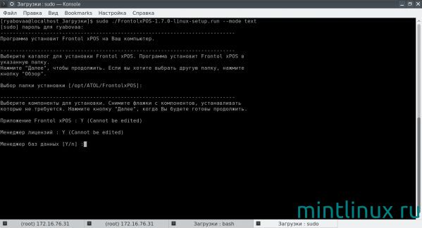

если предположить,что может сегфолтится на gui, можно попробовать такой вариант:
ну и можно добавить следующие пакеты, на всякий случай, т.к. инфы маловато у нас:
