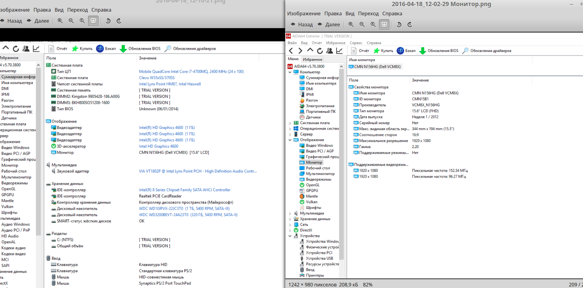

Проблема - криво (вернее ваабще не определяется монитор ноутбука).
К примеру с лайфСД на linux manjaro 15.12 монитор подхватывается без проблем и появляются доп пар-ры.
Прикладываю картинки для наглядности как есть в линукс минт сейчас (https://yadi.sk/i/ZjQtRykVr4t6Y
) и как должно быть.(http://rghost.net/6WXCbV2S2)
экрана от 2016-04-17 19:12:00_1g7v9.png | 872.67 Кб | Скачали: 979

20160418222130_8nn4b.png | 531.07 Кб | Скачали: 1025

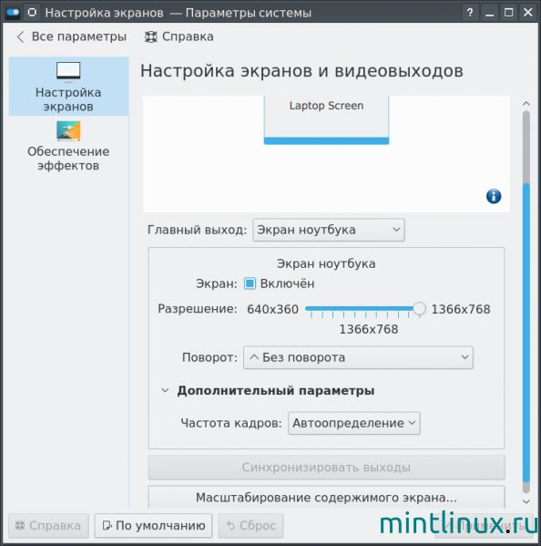

Здесь vincentgits прав, если вам хотелось увидеть конфигурашки частоты и прочего в настройках экрана в cinnamon.
Функциональность и внешний вид данной оснастки зависит от ДЕ, поэтому некорректно сравнивать скриншот из Manjaro XFCE с тем же из Cinnamon.
В каждом окружении рабочего стола - свое видение идеального интерфейса smile
Скрин из KDE, чтоб явить еще один вариант:
так что вопрос изначально несколько некорректен :)

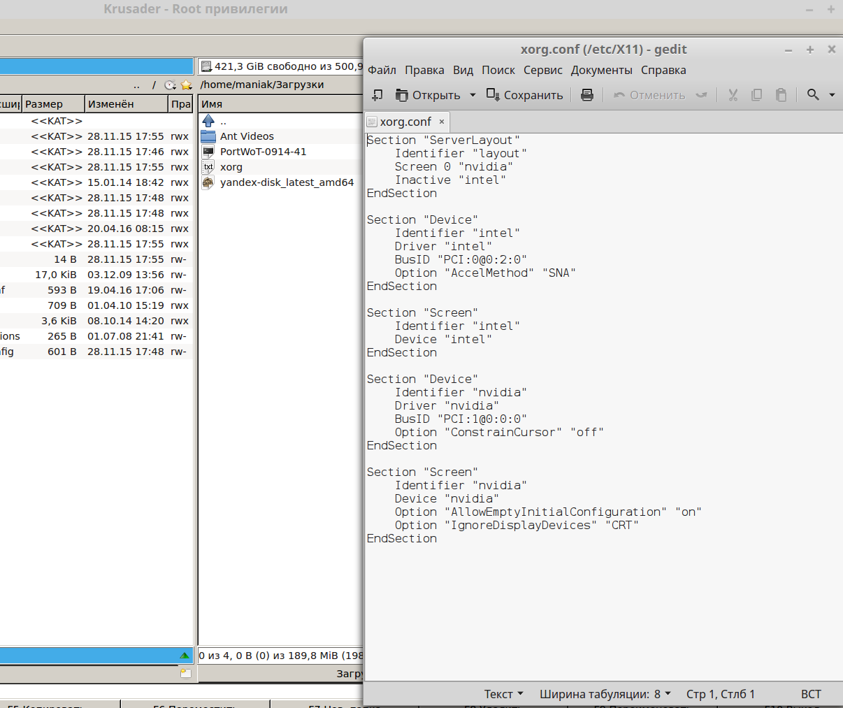

Но у меня не пустой файл.Содержимое загрузил в тхт.
20160420083013_copj7.png | 162.94 Кб | Скачали: 987
_copj7.txt | 0.58 Кб | Скачали: 1097
В целом все заработало), появились опции по выбору разрешения, но пока отсутствует параметр частоты моника и соот-но картинка красненькая (

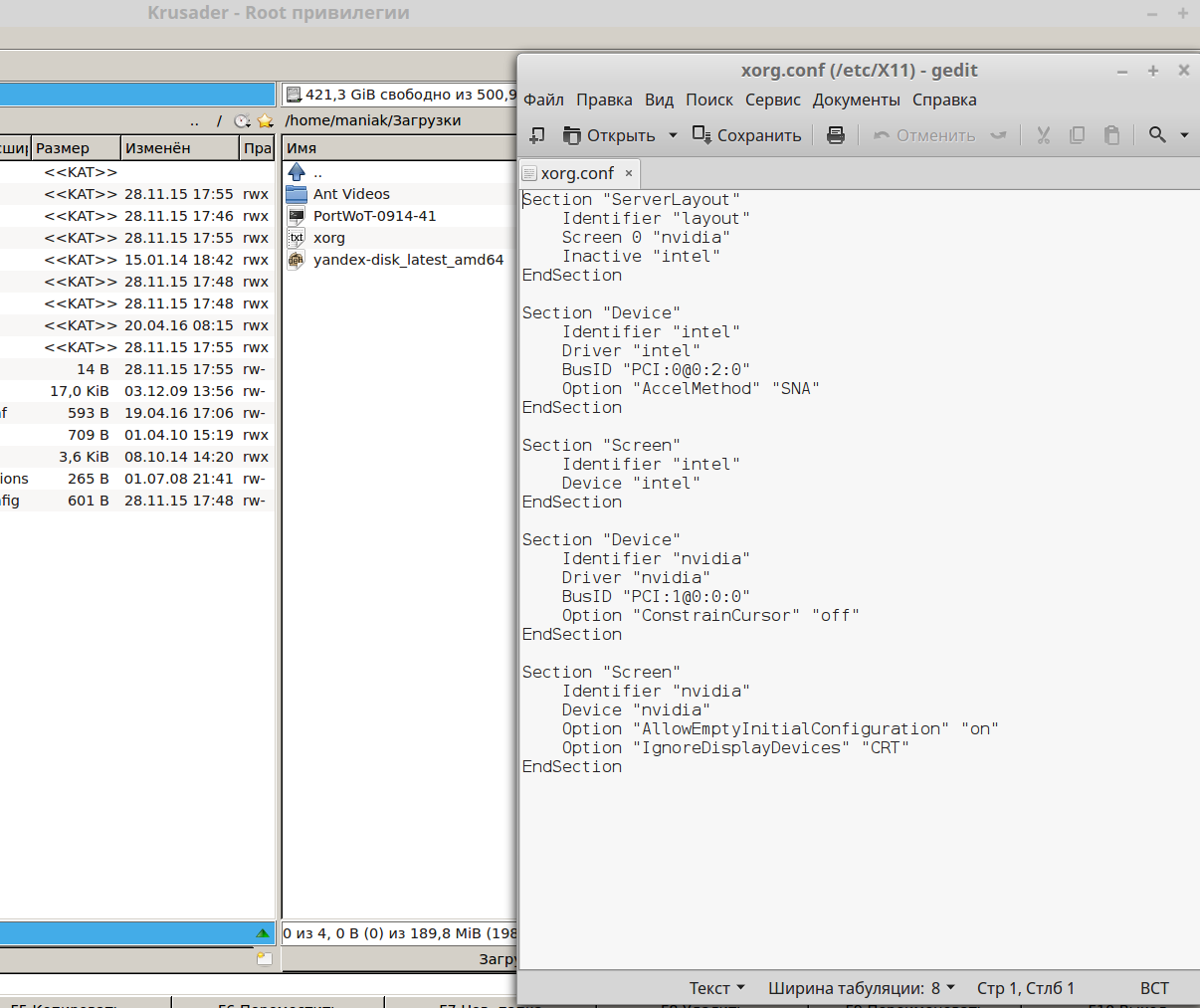

Maniak Abra, а что за собаки с картинки xorg.conf в BusID? По lspci так определяется?
Unborn:
гы) если бы я только знал..... мал и глуп еще для деталей... скрин был сделан как есть. Собачки (@) по тексту там да присутствуют. zst
