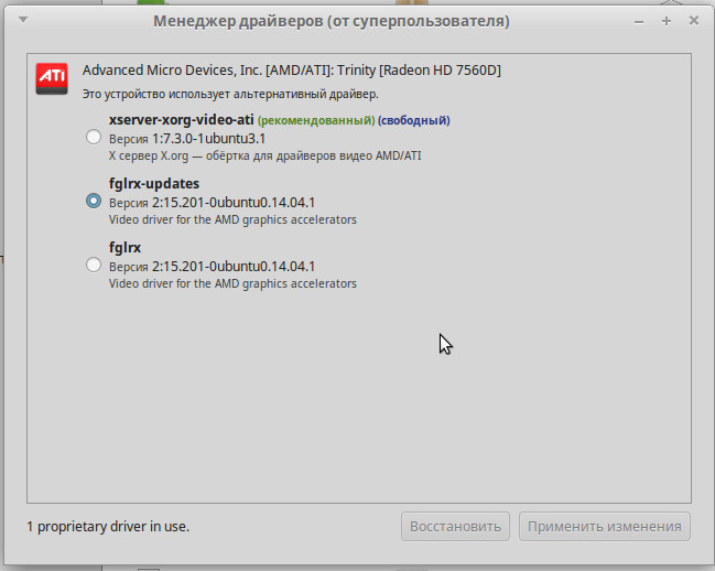

Посоветуйте пожалуйста, КАК мне правильно установить драйвер на видео-карту (интегрированную в процессор, другую не имею) Radeon HD 7560D.
Встроенные "дрова" есть (прикрепил скрином). Они впринципе устраивают, если не играть ни во что, но я хочу выжимать из видюхи по полной))

a_ap, А зачем? Чем не устраивают предложные? Выделите нижний и радуйтесь, более новые драйвера не факт что взлетят.

Хочу задать вам вопрос: если я переключусь на третий драйвер, у меня не будет проблем с запуском? (читал на форумах, что переключении тоже вылезла консоль при запуске, и там как-то через рекавери мод удаляли драйвер)

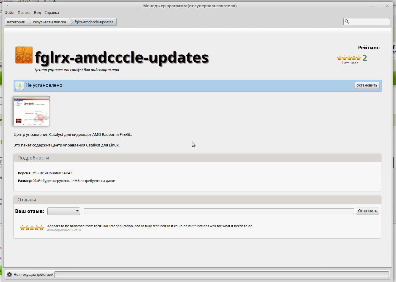

Кстати, я сам удивлен почему у меня стоит на втором драйвере (стояло на первом) - наверное это после того, как я скачал в магазине (см. вложение)
Но это не работало, были сообщения что драйвер не найден.
Насчет ваших вопросов, отвечу: да, меня не устраивает, мне нужен этот catalyst для настройки видюхи ))

a_ap, А зачем, что-то не работает? Если всё работает зачем ковырять?
http://support.amd.com/ru-ru/download/desktop/previous/detail?os=Ubuntu%20x86%2064&rev=15.9
На официальном сайте производителя ищите в первую очередь, а уж потом на ютюб. Хотя чем не нравится вариант предложенный Менеджером драйверов? Практически те же яйца, только отточенные. Лучшее - враг хорошего.
Толяныч, поддерживаю. Ежели имеется драйвер в менеджере драйверов, нет смысла что-то пихать стороннее. И да, драйвер качать в "магазине" не лучший вариант. Менеджер драйверов для этого существует. Он подтянет всё необходимое и
a_ap:
Вас не потревожит. Ну а ежели всё таки потревожит, то #apt-get purge fglrx* ещё никто не отменял :)

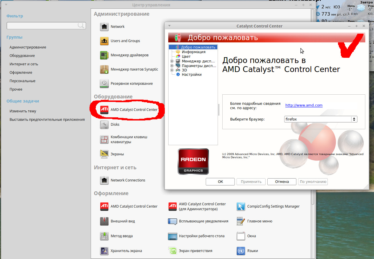

Всем спасибо!
Не зассал zst и нажал на 3ий драйвер - перезагрузил комп и вуа-ля
каталист теперь есть, и видюха готова к найстройке!
