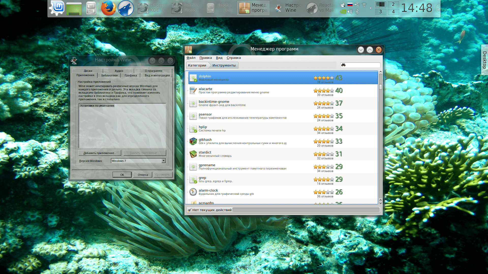

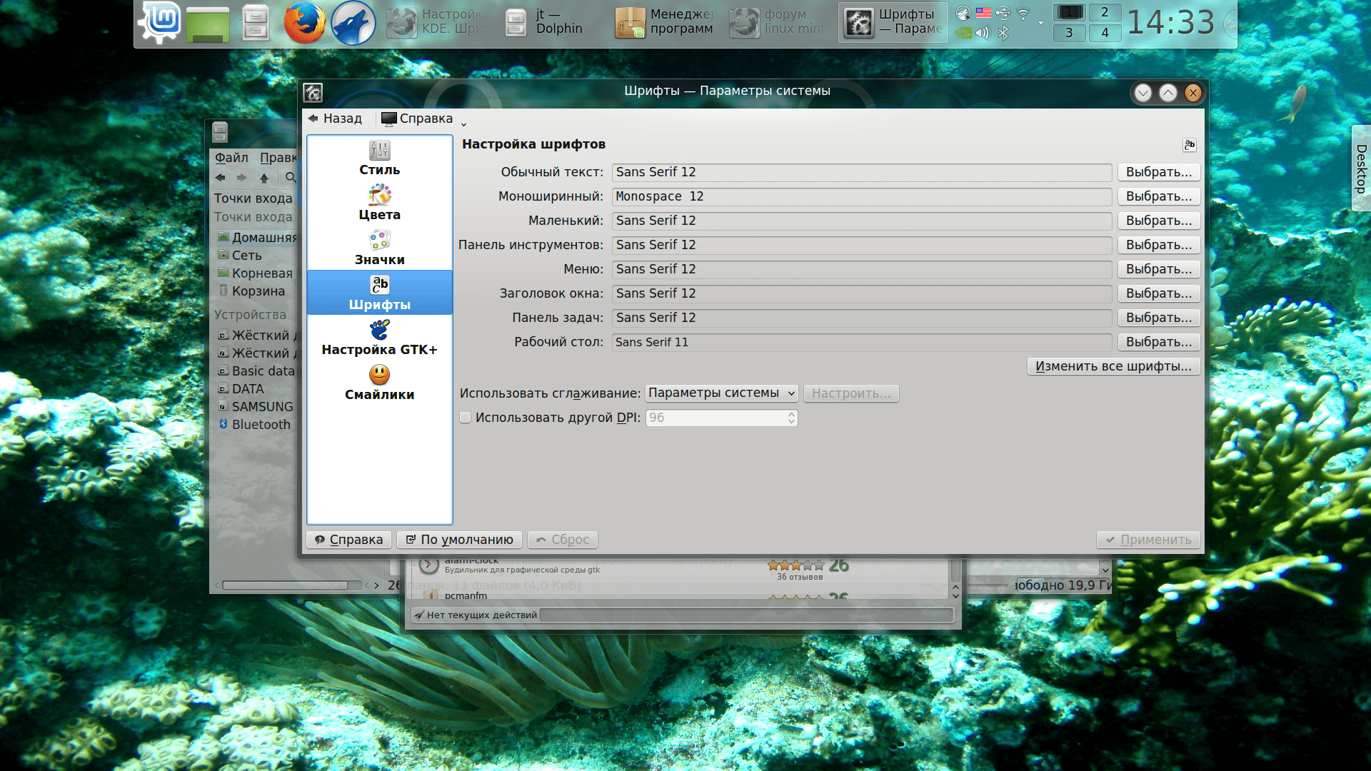

Доброго времени суток. Пользуюсь линуксом только второй день zst . Немного увеличил шрифты в настройках (с 9 до 12), первый скрин. Но во многих окнах все равно остался мелкий шрифт, например в менеджере программ (второй скрин), в настройке wine. Подскажите, пожалуйста, как можно увеличить шрифты в этих окнах? Спасибо.

Потому что вы крутите настройку шрифтов для QT приложений. А эти фирменные программы типа менеджера приложений используют GTK. Так что меняйте шрифт в "Настройки GTK" с первого скрина

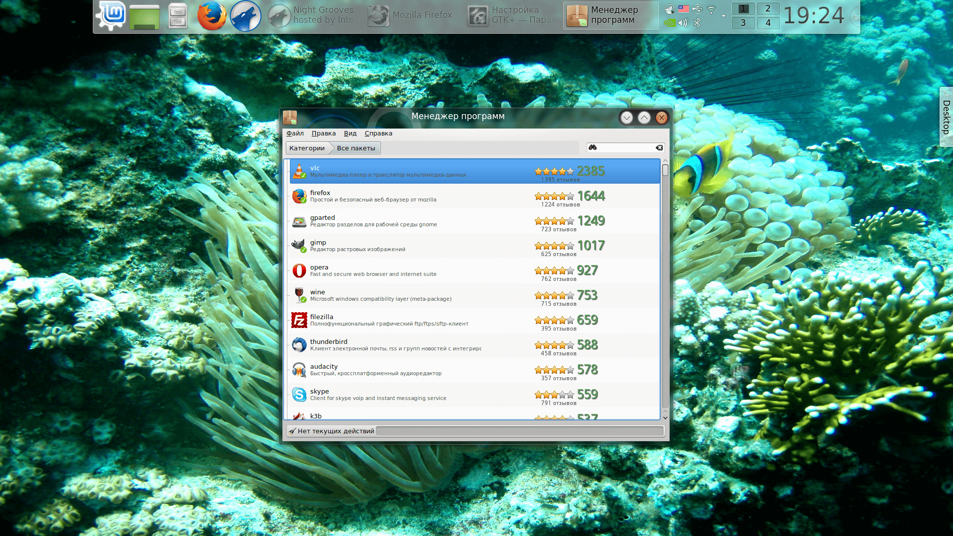

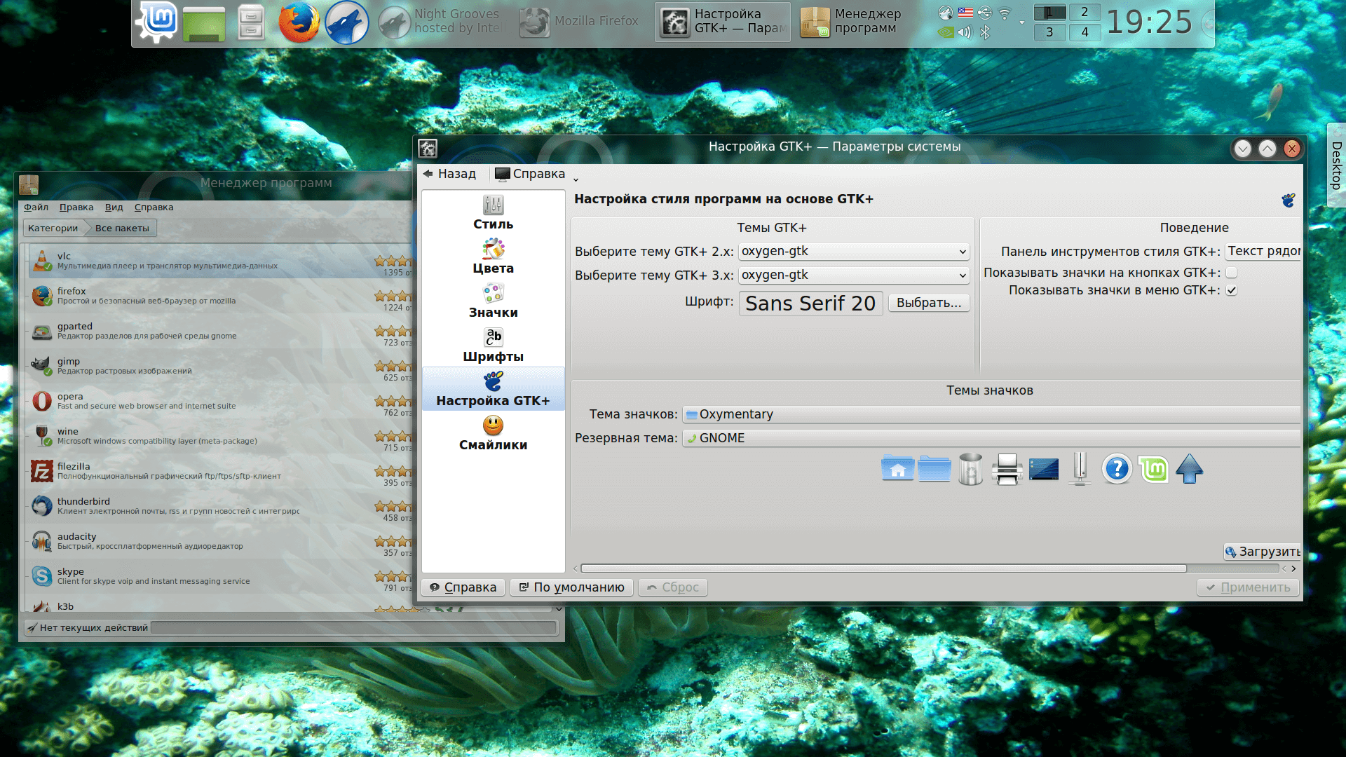

в GTK+ тоже было 12. Чтобы проверить, включил 20, шрифт все равно мелкий scratch

похоже, что настройки GTK тут вообще не работают. Может не хватает каких-то пакетов?

Дальнейшие ковыряния и запуск - показало что при ручном запуске
  1. sudo /usr/lib/linuxmint/mintInstall/mintinstall.py
размер шрифта определяется нормально, а из меню - нет.
Глянул строку запуска этой утилиты в меню, там оказалось kdesudo
  1. kdesudo -i /usr/share/icons/hicolors/48x48/apps/software-properties-mint.png -d --comment "<b>Please enter your password to start the software manager</b>" mintinstall
Тут всё стало проясняться, ибо берутся шрифты и их размеры из рутового kde-профиля, где ничего не менялось и все по дефолту.
Починить можно в настройках с тем же kdesudo
  1. kdesudo systemsettings
где проставляем нужный размер,
voilà, минтовые утилиты с норм шрифтами (выставил 20-й кегль, для наглядности) :)
