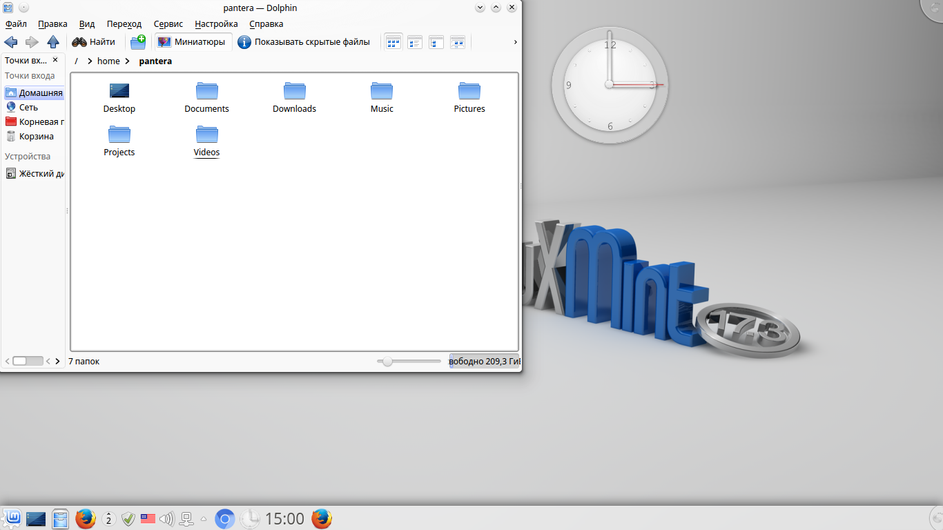

В итоге сейчас у меня скриншот выглядит вот так:
Как многолетняя тормознутая виндузятница я привыкла пользоваться Paint: заходишь и в программе вставляешь изображение - там же есть и функция кадрирования и обрезки и подписать можно и стрелочки расставить- всё удобно и достаточно просто.
Что делать со скриншотом внутри Минт я понятия не имею. Смогла только при помощи малознакомой проги Gwenview хоть как-то сбросить скрин и когда нашла его внутри своего Дельфина- была счастлива и удивлена... Однако задаваемые мною опции не были задействованы: хотела отобразить только окно, а на экране присутствует весь РС. Помогите разобраться в простом вопросе. Просто удивляюсь- всё в программе написано на русском языке, а я с ней не могу управиться никак!

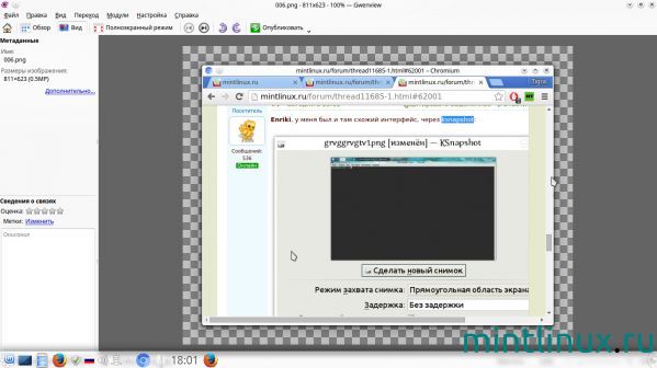

Я наконец-то разобралась,что в Gwenview можно сделать кадрирование уже отснятого скриншота...
и вот моё продвижение внутри минт и гвинвиев:

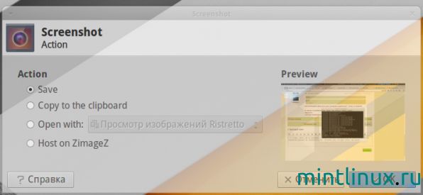

в 4-х кедах сейчас уже не припомню что именно отвечало за скриншоты, но обычно везде снятие скриншотов вроде доведено до человечьего вида. Например xfce (который сейчас под рукой) - по нажатию PrtSc - Видим вот такое окошко, с достаточным на мой взгляд функционалом, чтоб либо посейвить сразу, или поместить в буфер, либо открыть в Pinta для редактирования, например. Отвечает за это xfce4-screenshooter -f

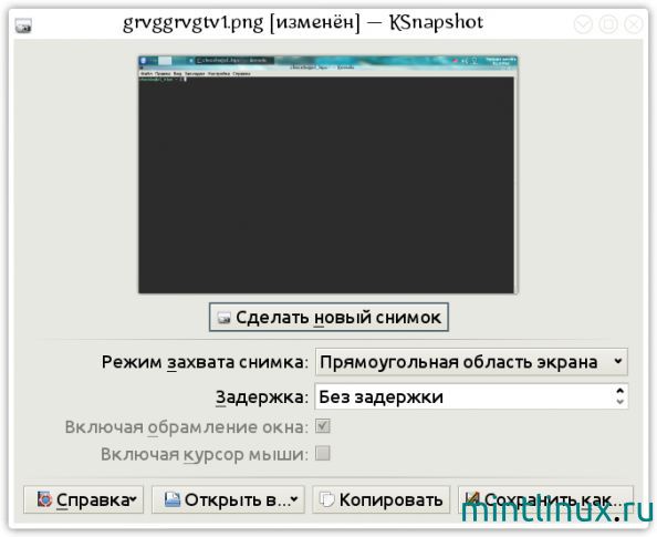

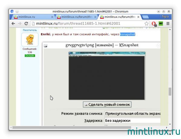

Enriki, у меня был и там схожий интерфейс, через ksnapshot:

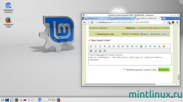

Chocobo:
Alt+PrtSc
ещё раз попробовала - при моём альте- принтскрин-не действует-мёртв и заморожен
, а обычным способом снимает целиком РС хотя я выставляю строку снимать "окно под курсором мыши"

через ksnapshot
да - уменя работает по скринам именно эта прога... однако команды не выполняет или я не умею ей правильно скомандовать :)
Morya88, здесь сложно сказать, кто из вас с прогой неправ hoho управление там вроде довольно тривиальное. Выбрать режим если нужно и сделать снимок, или сразу сохранить то, что видно в превью
Редактировалось: 1 раз (Последний: 6 марта 2016 в 19:59)
Chocobo:
ksnapshot - почитала справку- оказалась на русском! и поняла кто я есть на самом деле :)
теперь она у меня приказы выполняет отчасти:
однако скрины направляет непосредственно в Gwenview , а не в домашнюю папку! Как вот это исправить? Зачем мне сторонние участники в этом деле?

Morya88:
и кто ж мешает ещё раз посмотреть внимательно настройки ksnapshot и сохранять скрины в выбранном вами каталоге?
