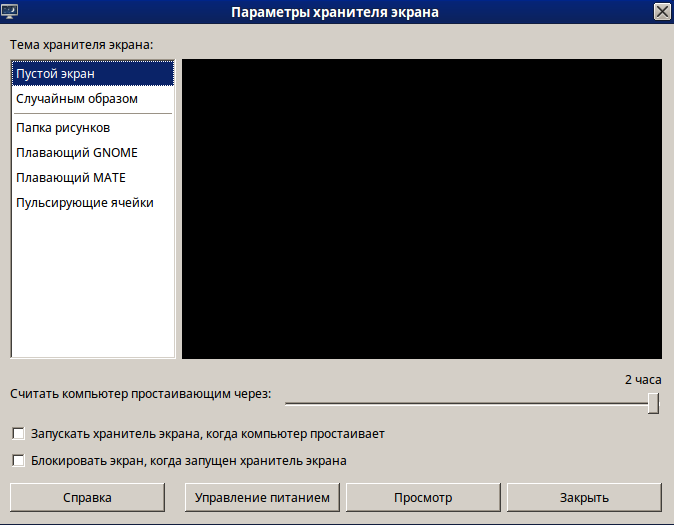

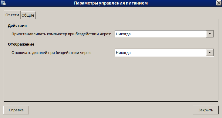

Проблема: каждый 10 минут отключается экран.
Какие настройки не ставь, все равно отключается ровно через 10 минут.
Прикрепил к теме скрины настроек. В списке запускаемых программ при старте системы галочка с хранителя экрана снята.
Что делать? Как сделать так, чтобы экран отключался через час неактивности или вовсе не отключался?
Screenshotat20160306153304_gq1n2.png | 19.88 Кб | Скачали: 1379
Screenshotat20160306153328_gq1n2.png | 29.29 Кб | Скачали: 1301
Раз графические тулзы не привели к желаемому результату - man xset
Делаешь текстовый файл:
#!/bin/bash
xset dpms 0 0 0;xset -dpms;xset s off
называешь его, например, pw.sh. В свойствах - "позволять выполнение файла как программы".
Помещаешь в автозагрузку. Всё. У меня эта проблема снялась сразу.
Может, в следующих версиях этот косяк уйдёт...
