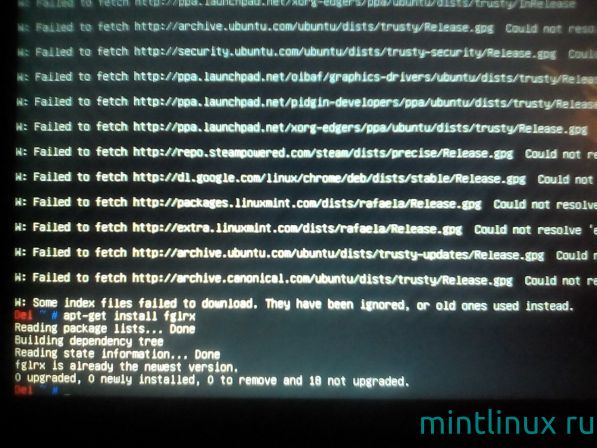

apt update && apt-get install fglrx
anon.:
вот что вышло после этих команд
GoodDeiDie:
Удали этот FLGRX
  1. sudo apt-get purge fglrx*
И система запустится нормально
