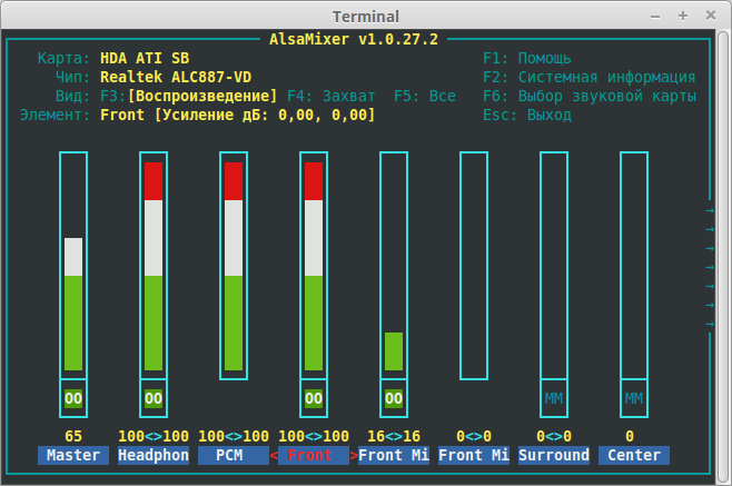

Поставил пульсаудио для управления звуком. Там много конфигураций, пользуюсь "Аналоговый объемный 5.1 выход" и "Аналоговый стерео выход" так как на вкладке "устройсво вывода" в строке Port "наушники" выбираются только на второй конфигурации, а звук из колонок более емкий на первом конфиге.
Так вот при выборе конфига "Аналоговый стерео выход" можно выбрать в строке Port два варианта 1) Аналоговый выход и 2) Аналоговые наушники (unplugged)

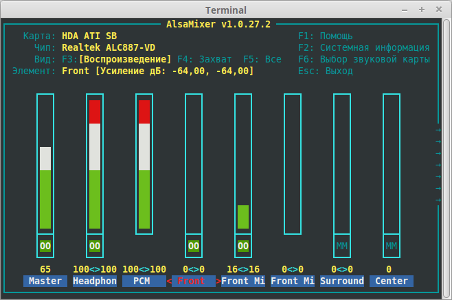

При 1 варианте работают на всю мощь и колонки с буфером и наушники. При втором работают только наушники и фронтальные левый и правый динамики. Вот я хочу чтобы при втором варианте работали только наушники и не приходилось вырубать колонки вручную или через alsamixer. т.е. Получается как на рисунке alsa1 а надо как на рисунке alsa только автоматически
