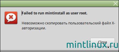

При нажатии на иконку, выскакивает ошибка.
В меню нажал "Менеджер приложений" а в ответ получил ошибку:
Failed to run mintinstall as user root.
Невозможно скопировать пользовательский файл X-авторизации.
Что мне делать? Как это исправить? Уже пробовал команды:
sudo apt-get update
sudo apt-get upgrade
Версия: Linux Mint 17.3 Cennamon 64-bit
Сегодня нормально было все. Помню только пытался JRE и JDK поставить. Но не знаю, от этого ли?
ПРОБЛЕМА РЕШЕНА
Не знаю что именно повлияло:
Я пробовал удалить mintinstall командой:
sudo apt-get remove mintinstall
После завершения, установил снова командой:
sudo apt-get install mintinstall
Но это ничего не изменило на тот момент.
Потом пробовал нажать на панель>Устранить неполадки>Сбросить настройки.
Тоже ошибка осталась.
После чего я просто перезапустил систему и ошибка устранилась сама.
