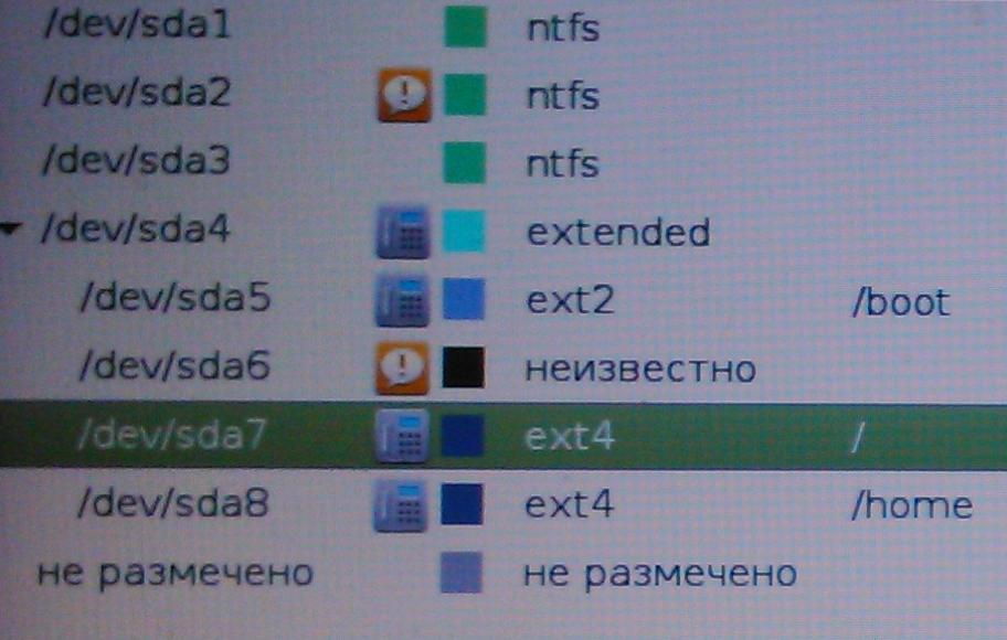

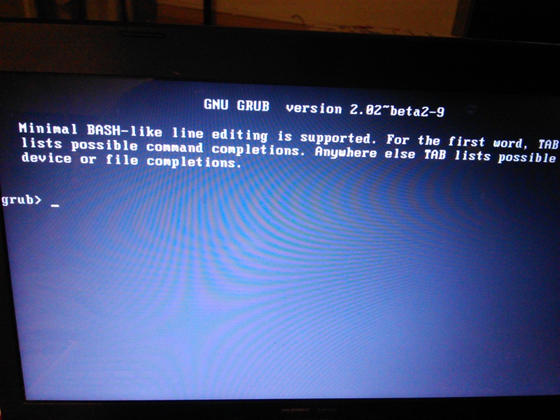

Win7 затерла загрузчик. С LiveCD пробовал через терминал восстановить разными методами – все выдавал ошибки. Потом без ошибок сработал этот метод (см. вложение) но теперь при загрузке ПК появляется такая фигня (см. вложение)
Как исправить?
_r2k8v.jpg | 55.7 Кб | Скачали: 1186
вот такая фигня пучилась:
_r2k8v.jpg | 154.51 Кб | Скачали: 1169

Немного отредактирую тему, а то сумбурно написал, торопился сильно, когда создавал и не все вложения загрузились.
Исходные данные:
  1. mint@mint ~ $ sudo fdisk -l
  2.
  3. Disk /dev/sda: 320.1 GB, 320072933376 bytes
  4. 255 heads, 63 sectors/track, 38913 cylinders, total 625142448 sectors
  5. Units = sectors of 1 * 512 = 512 bytes
  6. Sector size (logical/physical): 512 bytes / 4096 bytes
  7. I/O size (minimum/optimal): 4096 bytes / 4096 bytes
  8. Disk identifier: 0x69b53599
  9.
  10. Device Boot Start End Blocks Id System
  11. /dev/sda1 * 2048 206847 102400 7 HPFS/NTFS/exFAT
  12. /dev/sda2 206848 51202047 25497600 7 HPFS/NTFS/exFAT
  13. /dev/sda3 51202048 520284159 234541056 7 HPFS/NTFS/exFAT
  14. /dev/sda4 520286206 625139711 52426753 5 Extended
  15. Partition 4 does not start on physical sector boundary.
  16. /dev/sda5 520286208 520771583 242688 83 Linux
  17. /dev/sda6 520773632 526772223 2999296 82 Linux swap / Solaris
  18. /dev/sda7 526774272 542773247 7999488 83 Linux
  19. /dev/sda8 542775296 625139711 41182208 83 Linux
  20. mint@mint ~ $

В итоге
, когда перезагрузился, даже винда не стала загружаться а вылезла консоль с приглашением
grub>_
(см. вложение с черным экраном во втором посте)
Я так понял, я не на те разделы прписываю этот груб. По идее, его же в /boot (sda5) нужно прописывать?
Или вообще, в загрузочный виндосовский sda1 ?
Блин я уже запутался с этими разделами sda!
