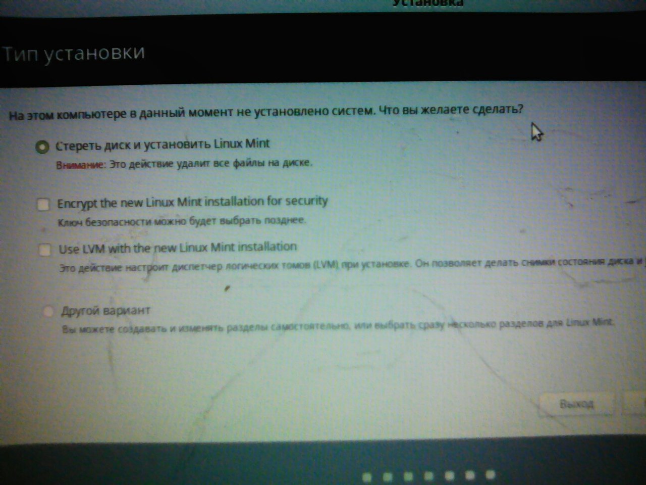

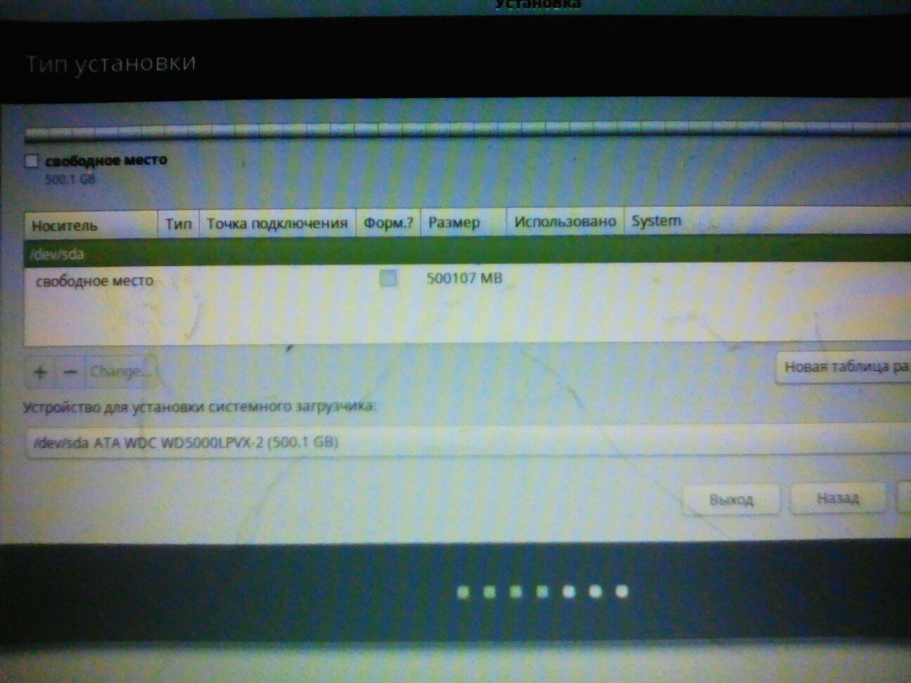

Доброго времени суток! Решил установить линукс минт циннамон. Но хочу чтобы были 2 системы и линукс и виндовс с выбором при загрузке. Первый раз все это делаю но так и не получилось разобраться образ записал на флешку, все запускается с Биоса нажимаю установить Линукс, но почему то у меня нету пункта как у всех "Установить рядом с Windows" и Вообще сверху почему то на писано что "не обнаружено ни каких систем на компьютере" выбираю пункт "другой вариант" но там вообще почему то разделы не определяет кроме общего винта на 500 гб это все я проделывал на ноутбуке с виндовс 7. Я создал отдельный раздел на 20 гб по линукс но ни каких разделов при установке вообще не виде. Попробовал у себя на стационароном пк с виндовс 10 поставить линукс там ситуация другая, разделы видит, но почему то тоже нету пункта установить рядом с виндовс. Ребят помогите пожалуйста как устанвоить мне на ноутбук и на стационарный пк. Скрины проблем прикреплю к теме. PS. скрины заляпаные, не обращайте внимания это сын в моем отсутствии чупа чупсом измазал монитор
KvDm3ToeyMI_msloh.jpg | 138.21 Кб | Скачали: 1194
cVv70evuWbo_msloh.jpg | 141.26 Кб | Скачали: 1200

По поводу того, что Linux не видит разделы диска во время установки, почитайте вот эту тему http://www.mintlinux.ru/forum/thread11448.html с поста #4.
- запишите iso образ системы на CD или DVD
- в BIOS выставьте первой загрузку с привода дисков
- вставьте CD и перезагрузите компьютер
- начнется установка системы, в ходе которой вам будет предложено
указать раздел, куда ставить систему. Укажите ваш раздел (к примеру sda 5 на 20 гб)
- в ходе установки загрузчик линукса grub2 подцепит windows и внесет ее в загрузочное меню
- извлеките CD и перезагрузите компьютер
Появится меню с выбором windows или linux mint
Для более надежной работы системы, перед установкой,
неплохо создать еще один раздел на 10 гб под home
Удачи!

RusTIK, прежде чем стирать всё и вся, ответте на пару вопросов. Какая у вас винда, и выключили ли её, прежде чем заняться линуксом. А так же вывод команды
  1. sudo fdisk -l
покажите.

Если только отрезать кусок от винды,
сделать полную дефрагментацию диска.
Потом в отрезать от нее кусок в в программе gparted
или аналогично.
