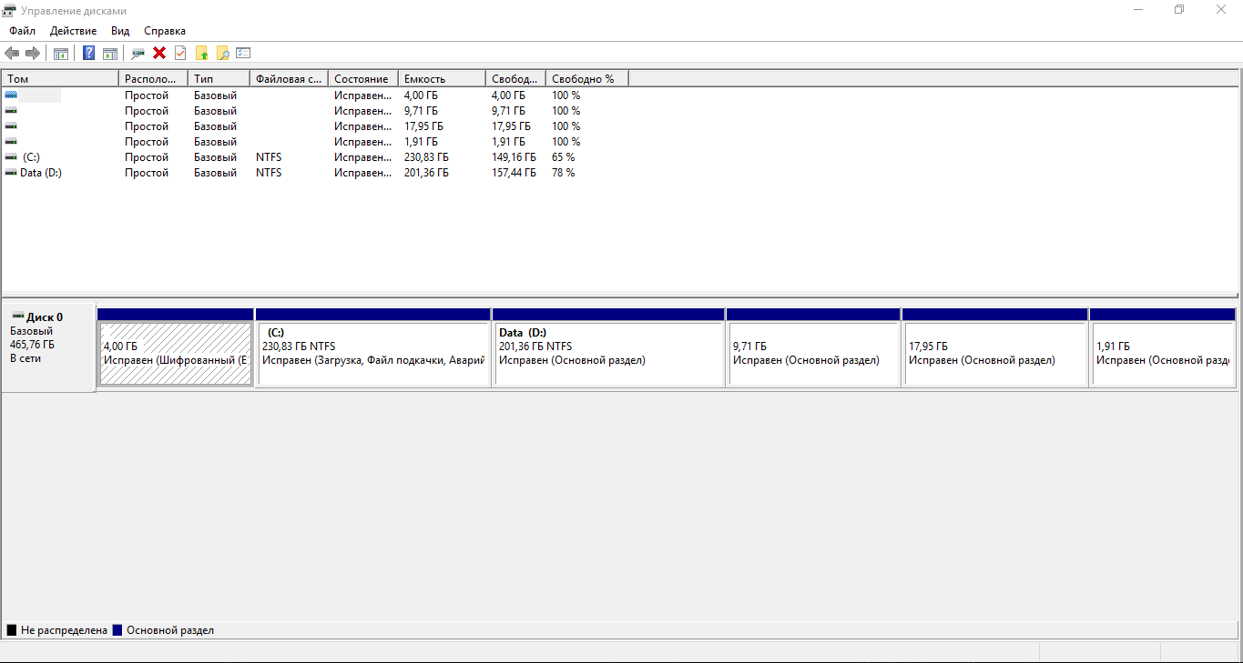

Evgeni,
В 10-ке в строке поиска введите diskmgmt.msc -> OK. Откроется окно Управления дисками, сделайте его скрин и покажите скрин.

По ней и сделал
Братишка:
Evgeni,
Screenshot1_2mmlg.png | 36.5 Кб | Скачали: 1204
Evgeni,
Разметка диска у вас совсем странная. Я бы на вашем месте перустановил Windows "по уму", пока ещё на разделах не очень много информации.
План такой - перенести всю нужную информацию на другие носители, подготовить UEFI загрузочную флешку с Windows, начать установку Windows, удалить все существуюшие разделы, создать новый раздел под систему нужного размера (всё делать средствами установщика), установить Windows и затем устанавлить Linux (установка в режиме UEFI). Создать раздел для данных Windows и вернуть на его информацию. Можно сначала создать этот раздел, а после его установить Linux (это как вам нужно/удобней).
