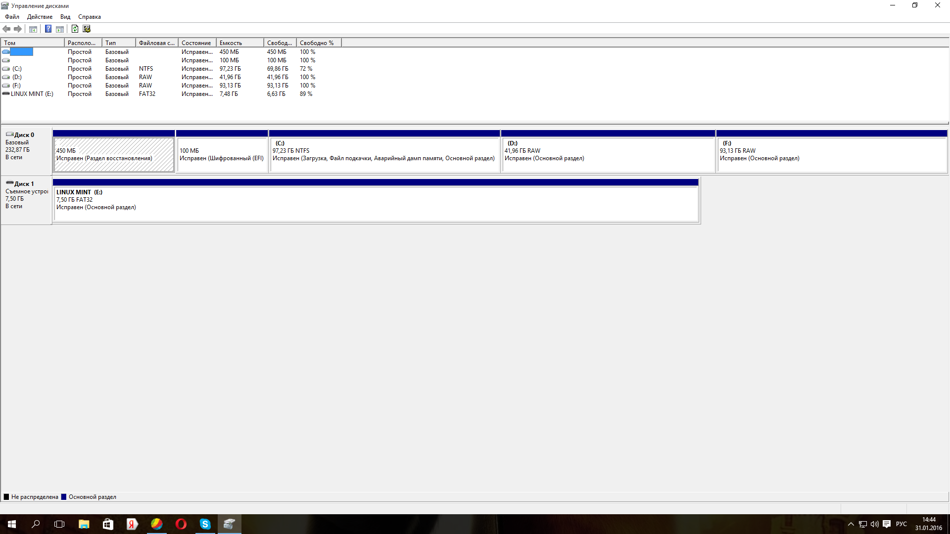

Вот только что записал lm14, установил на свободную часть диска, перезагрузился и попал в "окно 10" ((( Может биос каким-то образом не видит grub???

Свентовит Свентовит:
В 10-ке в строке поиска введите diskmgmt.msc -> OK. Сделайте скрин открывшегося окна и покажите скрин.
Братишка:
1_4dei1.png | 124.16 Кб | Скачали: 1127
