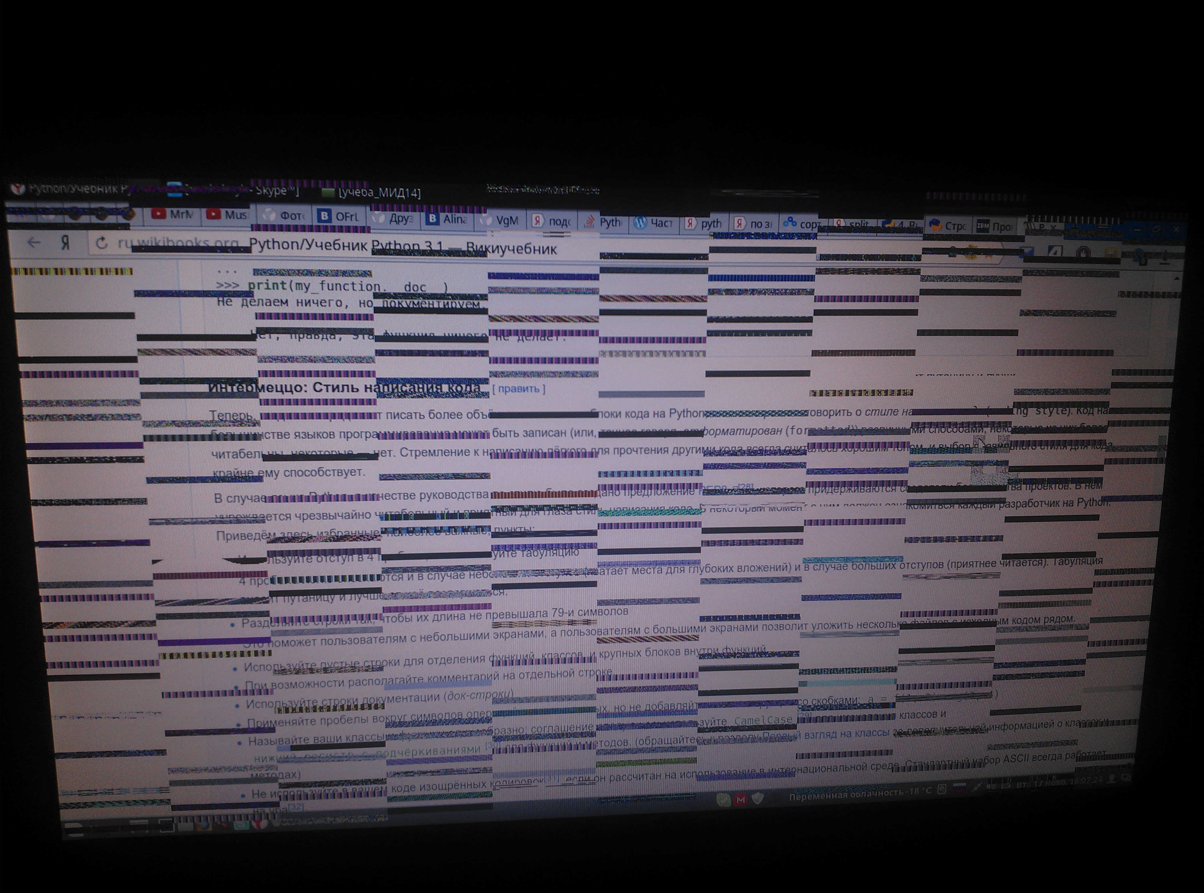

Почитайте тут, похоже проблема действительно с графикой.
Не получилось приложить в первый раз, прикладываю снова. Напомню, проблема эта была на 17.2
IMG20151117160845_vkj7a.jpg | 977.74 Кб | Скачали: 952
Такая картинка бывает на стационарных компах при проблемах с видеопамятью, в ноутбуке же попробуйте вскрыть крышку и вытянуть-вставить планку памяти, иногда помогает, а вообще-то желательно почистить или хотя бы просто продуть все радиаторы, а еще лучше и термопасту поменять.
тут похоже уже готовый пациент( первоначальная проблема с охлаждением, которая и привела к такому (артефакты). повезет, если это только память, а не подложка чипа.
Вы предполагаете, что это из-за перегрева? Тогда скажите, почему при температуре 55 градусов (сейчас это у меня рабочая температура) он может выключиться и перезагрузиться, а при 75 градусах я спокойно разговаривал по скайпу и ноутбук почему-то не выключался. Я прифигел, видя такие цифры, но ноут вполне себе работал. Меня вот это удивило
