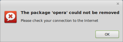

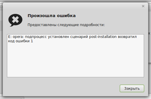

Друзья! Такая темка уже была, но решения ни на этом сайте, ни на других я не нашла.
После установки оперы при обновлении системы и при установке програм выскакивает ошибка.
Единственное, что смогла сделать, это переустановить оперу, теперь несмотря на ошибку проги устанавливаются (и на том спасибо!).
Но хотелось бы от проблемы избавиться вообще.
Кстати, опера стала неубиваемой (снимок прилагаю).
1_o54g6.png | 15.09 Кб | Скачали: 987
20160120190113_o54g6.png | 11.58 Кб | Скачали: 940
