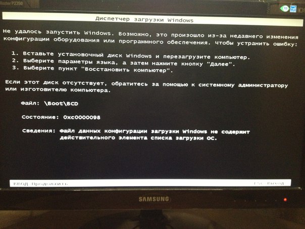

утилитой easybcd удалил загручки винды, хочу из-под линукса восстановить
Друзья, прошу прощения, но сам не справлюсь.
Установил Linux Mint 17.2 64bit xfce на отдельный жесткий диск, буквально вчера. До этого была только седьма винда, Home basic, 64bit, на другом жестком.
Попытался с помощью утилиты EasyBCD из-под винды сделать выбор загрузки, получилось что-то не то, что хотелось, решил отложить это дело. Ну и зачем-то решил удалить утилиту, а перед удалением стер из нее загрузчик винды (почему-то решил, что надо так). Перезагрузил. Теперь могу зайти только в линукс.
При попытке загрузить винду на экране то, что на прикрепленном фото. Загрузочного диска нет. Винда была лицензионная.
Можно ли как-то из-под линукса исправить все это дело и загрузить винду?
winda_j4cbo.jpg | 60.74 Кб | Скачали: 988

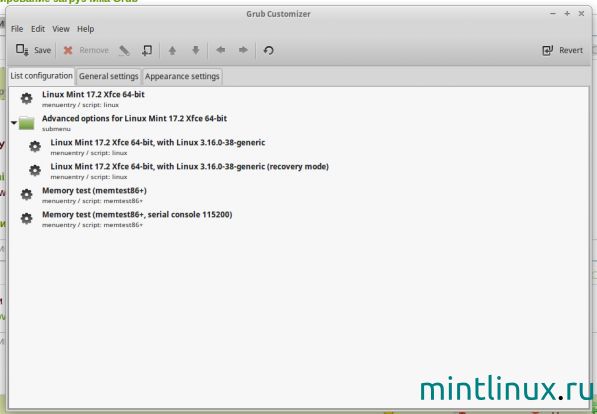

Установите в Linux - Grub Customizer
В настройках найдёте свой Windows 7.
Customizer - настройка и редактирование загрузчика Grub

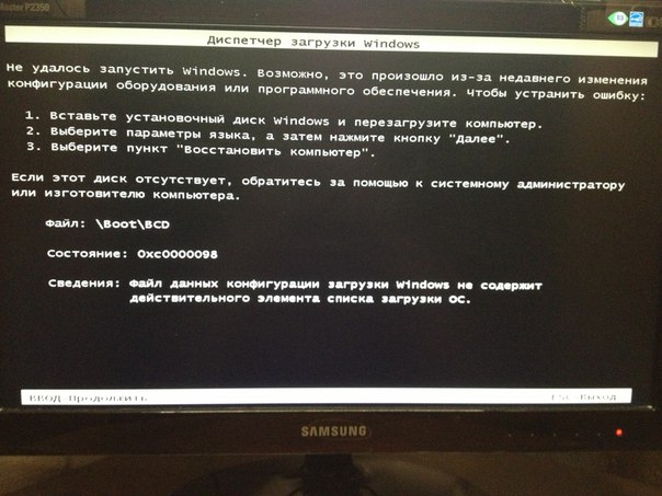

Загрузчик линукса в easybcd так и не сделал, так что да, выходит, удалил только виндовский загрузчик.
Однако (на скрине) нет винды. В мануальчике по Вашей ссылке есть, тут - нет... Возможно, еще не разобрался - пока копаюсь.

Если нужна одна Winda отсоедини диск линукс.Если и это средство не поможет, выбираем средство Командная строка и с сего пункта работаем http://remontcompa.ru/208-vosstanovlenie-zagruzchika-windows-7.html Другой мануал http://www.oszone.net/11294/
Сейчас попробую отсоединить хард с линуксом, но две Ваших ссылки подразумевают наличие диска восстановления, его-то как раз и нет.
Попробую воспользоваться этой инструкцией еще, наверное...
http://www.prime-expert.com/articles/b18/fix-0xC0000098-windows-bcd-does-not-contain-valid-os-entry.php

Если нет диска для восстановления...
что бы не заморачиваться с командной строкой
я делал так:
1 Отключил диск с Linux (от "матери")
2 На диск с Windows устанавливал Linux, (при установке есть пункт - "Установить рядом с Windows")
3 под Linux оставлял места по минимуму
4 В результате после установки в grub отображались обе системы.
Вот и всё.
Редактировалось: 3 раз (Последний: 11 января 2016 в 00:44)
Сдался, скачал образ загрузчика винды, сделал.
Всем спасибо!
Попробую выставит выбор загрузки через Grub Customizer теперь.
