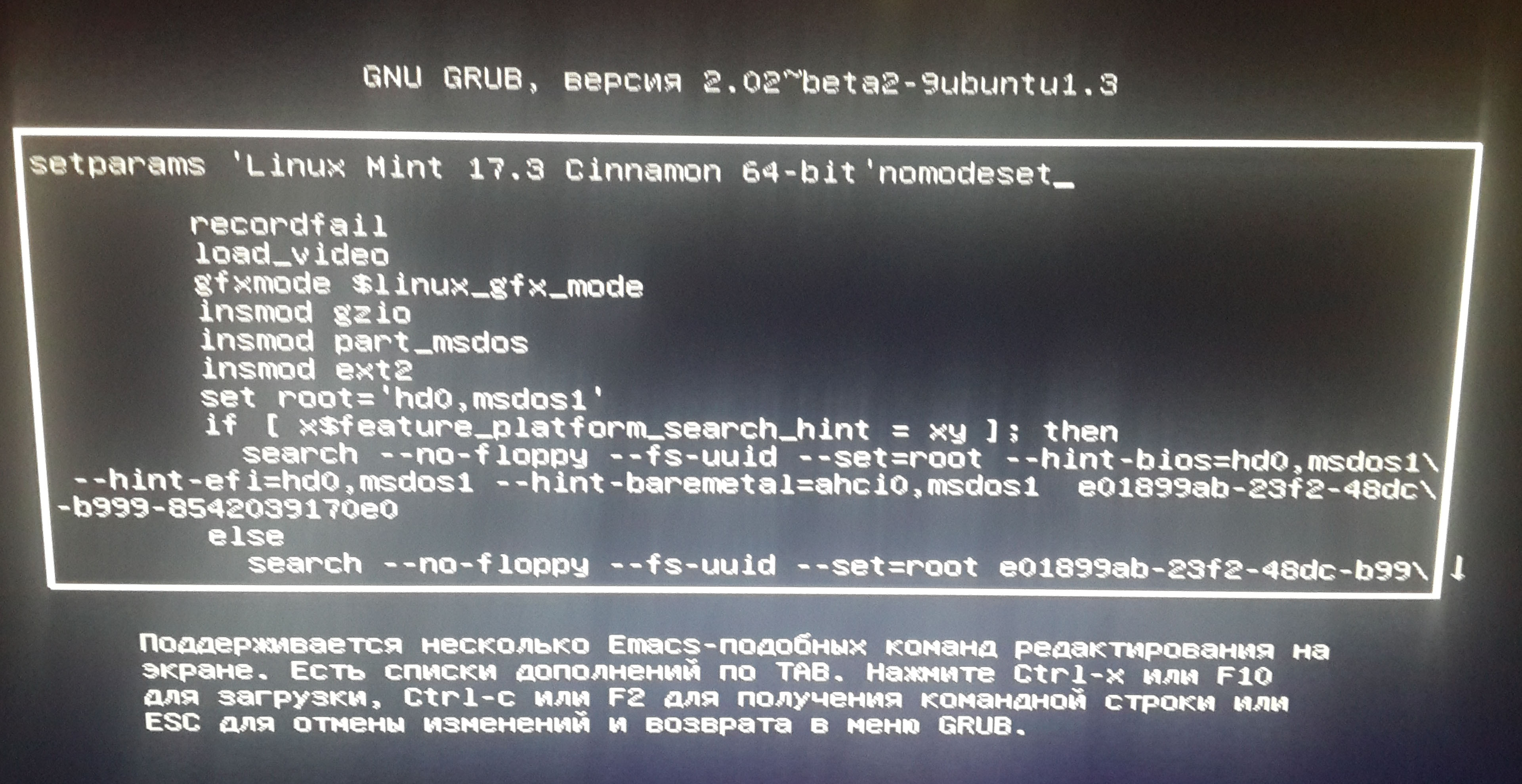

Попробуйте дописать опцию в конец строки параметра ядра nomodeset когда появится grub нажмите "e"
появятся параметры загрузки, в строку типа linux /версия ядра/.../..../и прочее в самый конец строки nomodeset
пробуйте загрузиться и установить драйвер nvidia из системы
Если я все правильно делаю, то ничего не меняется совсем

строку типа вы должны найти и дописать в конце nomodeset и жмём F10:
linux /vmlinuz-3.13.0-24-generic root=/dev/sda2 ro security=selinux selinux=1 nomodeset
zen, ТС один раз уже написал, сейчас еще раз также напишет. Ему нужно вот так - ищешь строку, в конце которой написано "quiet splash", дописываешь после quit splash nomodeset, вот так - "quiet splash nomodeset"
Если убрать quiet splash, то увидишь весть процесс загрузки. Без всякого логотипа Минт.
Большое спасибо всем, кто оказывал помощь и давал советы, драйвер наконец то установил и все отлично работает, остался один небольшой вопрос - при загрузке выскакивает ошибка ACPI pcc probe failed и загружается дальше, на работу никак вроде бы не влияет. Стоит ли искать причину или можно не париться по этому поводу?
